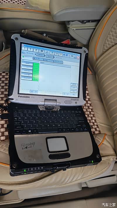

14款1.5L手豪,年检告知无法读取车辆VIN码,让去4S店,4S好像用仪器手动写入了VIN,论坛有说要升级系统的,但我没升级系统,这个写入的管用多长时间?是不是下次年审又会出现同样的问题?有遇到同样问题的车主吗?

14款手尊,去年10月去审车,担心尾气不过,尾气没事obd也是读不出来vin码,检测站说正常,老车都是这样,让去4s升级,当天就去4s,说明情况,4s技师拿着电脑出来接上obd读取一下,才半分钟时间,但我感觉是刷新,完了将信将疑的去监测站再上线,直接过了,说明obd升级是对的,但是你说直接手动输入没见过,那你去检测站过了吗?如果过了,那就是有用的,

西安车友9157441 关禁闭 已屏蔽
你在旁边看着操作,属于手动写入,是他拿着行驶证输入车架号,还是看着玻下面的车架号输入的??????
