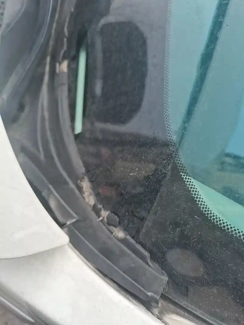

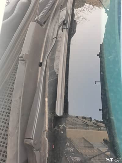

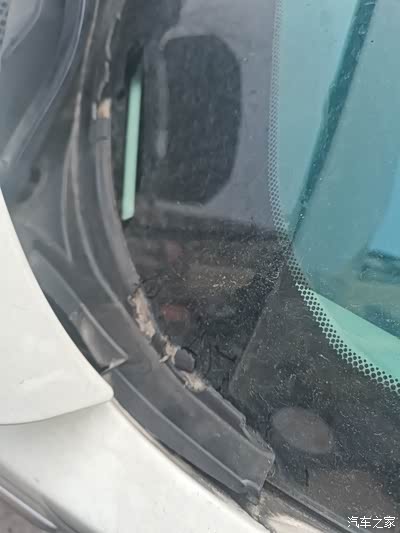

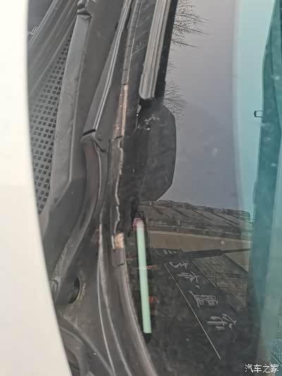

大宝的前挡雨水导流板哪里有卖的?原车的已经硬化撕裂了。

汽车配件市场去购买一个吧,自己都可以动手安装。打开前机舱盖,这个集水板一系列的卡扣都是可以看到的,一般黑色卡扣都是翘下来的。还有就是雨刮臂的位置,在雨刮臂头上这个小盖打开就可以看见螺母了,用对应型号的扳手拆掉雨刮臂轻松拿掉,然后更换这个集水板就可以了。

买胶条就好了,适用于D20D70D60智道汽车前挡风玻璃下端外塑料板胶条密封条,我用了两年多了!
