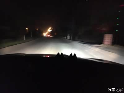

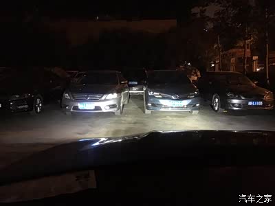

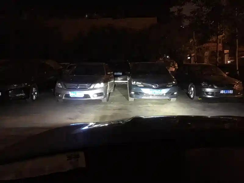

小三更换LED近光后不聚光,各位老司机有解决的办法没得?
Carlos9
0浏览 · 2017-03-05 15:43
光是往两边散开的,中间不亮。

LED的灯泡换成双光透镜的也不行,我的就是Q5的透镜,还是散,本身就不是LED灯专用的透镜没办法,
wangdog 关禁闭 已屏蔽
应该是LED灯的发光点位置不对,原车透镜虽然不是很好,但也不会一点用都没有,我也换过LED近光灯,也有聚光不好和亮度不够的问题,后来我退货了。我对比过LED灯和原卤素灯的安装结构,是有点差别,加上LED灯相当有两个灯珠,点光源较大,聚光效果会差一点。你这个看调整一下灯光看能不能好点。
其实透镜不是聚光,而是把点光源转化成平行光束。每个透镜的焦距是固定的,我们要做的是把光源放在透镜的焦点上,效果才是最好的。
wangdog 关禁闭 已屏蔽
看图的效果是聚光过头了,光斑不够大,中间就显暗了,看能不能把灯往前一点,也就是灯靠近透镜一点,很可能可以改善效果。
