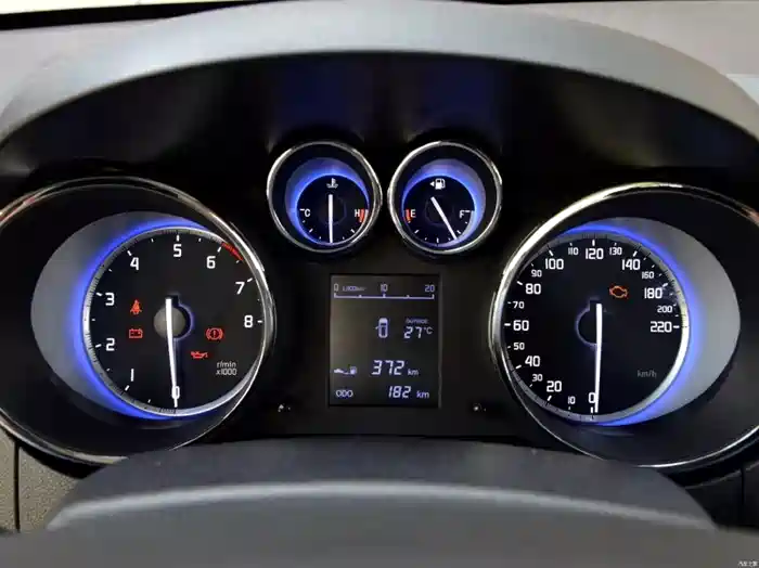

仪表盘上面突出来的那个盖子怎么拆,有人拆过没?
giofong
0浏览 · 2017-02-23 11:01
图是网上找的,就是上面那个大盖子,里面异响,按住就不响了。试了下没搞开。
优质解答
雲曉飛 关禁闭 已屏蔽
长安CS35
塑料撬棒用点劲就可以了
wc大米 关禁闭 已屏蔽
翘,里面是扣扣。
2017-02-23 12:17 回复
雲曉飛 关禁闭 已屏蔽
长安CS35
塑料撬棒用点劲就可以了
2017-02-23 12:27 回复
giofong 楼主 关禁闭 已屏蔽
长安CS35
这个是上下组合的,撬上面的那层还是下面那层?
2017-02-23 13:36 回复
春风十里不如你326 关禁闭 已屏蔽
缝塞点东西不就不响啦。
驻马店车友3339555 关禁闭 已屏蔽
两个螺丝拿掉再橇下就开了左右两个卡扣一边先橇起来
