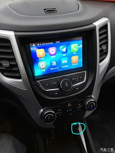

新买个360记记录仪,自己没事动手安装,走暗线,主机固定在后视镜背面,带后视镜支架的,感觉吸盘不坚固(特别夏天高温脱落)。暗线前面好走,右门走线也搞定,下一步郁闷了,1,走线放在副驾踏板下面可以吗?2,还是拆储物箱走里面?    最后问前辈,我是16手豪版的,电源可以不接点烟器吗?(右边走线,接点烟器要垮中控)。可以接右边12伏带盖的孔吗?
图中画圈的孔,可以接行车记录仪的电源吗?

走线实际上是为了取电,至少有两种取电的方法,一种是在阅读灯上取电,这种方法走线短,但要改动线路。另一种就是你说的方法,建议还是走储物箱周边,别走地垫下面。电源头直接插到那个12v座上就可以了。

1可以走,追求完美拆手套箱,我塞到脚垫下面,从门边顺到A柱,从风挡上方顺到后视镜

右边的12V插口可以用

建议走左边接保险取电,12插口取电,点火会重起记录仪

吸盘很牢靠 我也吸后视镜前面黑色部分 现在半年多了没掉下来过 还牢牢的 取电可以从A柱下来直接到保险盒 淘宝个无损取电线 直接从保险盒的点烟器保险取电 把行车记录仪充电器拆掉 把正极接无损取电线上插头插到保险位置 负极直接打铁就可以了 论坛很多人发过教程可以搜索下 改装充电器我也发过帖子可以看看

直接从顶棚灯取电买根专用的取电线基本上看不到,美观还方便

买一个阅读灯无损分线器75大洋就解决你的问题了。

走线没必要那么麻烦直接买根专用的阅读灯取电线从阅读灯上取电,不用破线插头对插,基本上看不到多余的线,点火后开机熄火延时断电关机既美观还好用
