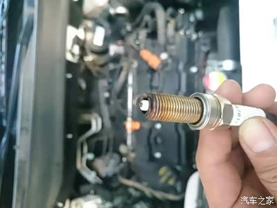

火花塞无所谓好坏之分,水货次品除外,保持正确间隙,中心电极和侧电极无明显烧蚀就不用更换,贵和便宜的主要是寿命长短,火花塞工作正常,你的发动机就正常,不会因为你换了200一颗的火花塞达到强烈推背感。原厂的火花塞就适合市中心偶尔堵车开,经常跑高速换高一级热值的湘火炬火花塞ldk7rtc,湘火炬对应原厂的型号是ld7rtc十块钱一颗。当然,想用好一点的也可以选择湘火炬的铱金火花塞,25左右一只。
下图是湘火炬ldk7rtc,热值7,跑了2000公里后的样子,国五汽油,看来国五汽油确实蛮干净,以后看火花塞烧的好不好不用再看是否是砖红色了!
