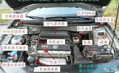

刘家玮 关禁闭 已屏蔽
凯迪拉克XT4
前减震桶里的螺丝拧一下就好了
2017-01-30 11:28 回复
唯美008 楼主 关禁闭 已屏蔽
秦PLUS
刘家玮 2017/01/30 11:28:38 发表在 地板
前减震桶里的螺丝拧一下就好了
是发动机仓,雨刮底下几个螺丝么?是松了?
2017-01-30 14:09 回复

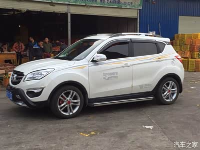

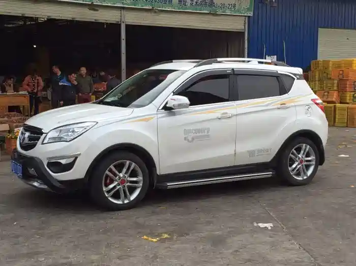

这个角度车真耐看,大气。装饰的不错。轮毂中间那个红色圆圈怎么弄的?
唯美008 楼主 关禁闭 已屏蔽
秦PLUS
嘿_亲爱的 2017/01/31 13:20:39 发表在 9楼
轮毂盖拆出,喷红即可,卡钳也是,拆出车轮喷红
2017-01-31 13:44 回复

飞车党936 关禁闭 已屏蔽
前减震桶里的螺丝拧一下就好了
那个螺丝能给张图吗我的也是这个问题
混世魔王Han 关禁闭 已屏蔽
前减震桶里的螺丝拧一下就好了
是要拆掉减震拧吗大神
刘家玮 关禁闭 已屏蔽
凯迪拉克XT4
悬挂防尘盖拆掉,里面有固定悬挂的螺丝,用套筒扳手紧一下就好了
