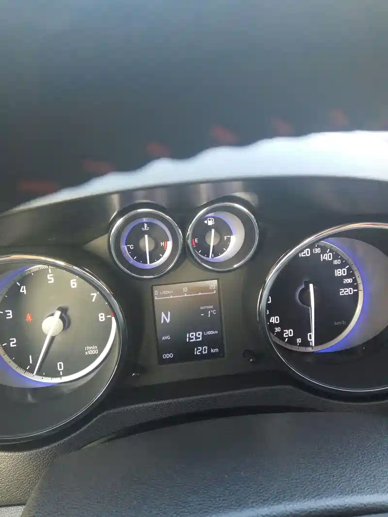

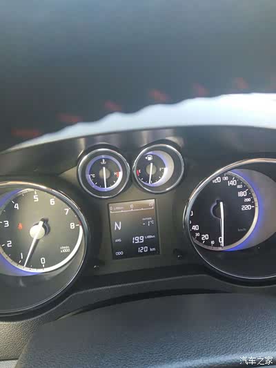

买车一个星期了油耗从25降到19.9就不动了,这'正常吗,还有就是我每天冷车打着车怠速就上1500转了,等几秒就下去了。这些正常吗

正常……油耗可以清零重新计算
A09510 关禁闭 已屏蔽
比亚迪S6
正常。

正常刚买的新车你油耗清零平时加速缓和些,还有就是刚启动怠速是1250左右你仔细看下希望对你有帮助

瞬间1500正常 油耗清零再看看 最好是加油时记录里程数加满 看加了多少油 下车加油时记录里程数 在看加多少油满 这样算油耗比较准

公里数少,弄个大几百公里就会下降很多的,油耗你开到灯亮去加200块记下里程,用到灯亮为止,算下跑了多少公里!油耗就出来了,冬天,瞬间怠速很高正常的。

大惊小怪,我150的时候20.5的油耗,现在4600公里7.5的油耗,慢慢就下去了,你也可以清零

我还在12.1的油耗,去问,售后给我说了句,他这个不准确,让我自己记公里数和加了多少钱的油,不要看仪表盘的

怎么清零呢

正常的,表显不准!冬天比夏天费油。短按仪表盘右边的小棍,在油耗、小计里程、剩余里程来回切换,对应界面长按的话可以清零。

一直按住右边小柱至到变成0为止

长按右边那个键,百公里油耗就清零了,

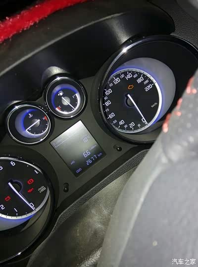

看下我的

看下我的
你那是手动的吗
