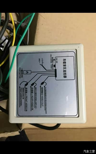

各位车友大家好,我的车是长安CS35 2015款手豪版,原车带导航和倒车影像,我想加装个侧视,而且把侧视画面在原车导航上显示,原来的倒车画面互不影响,能做到吗?
就是在原车已有倒车影像的基础上,加装侧视,而且侧视摄像头的画面也在原车导航上显示,倒车画面不影响,该买那些东西?
关于这个问题,有的车友说15款导航后面只有一路视频输入接口,需要加装个什么解码器还是控制器就可以解决,这个东西到底叫什么?最好有图片,还有是不是需要一个公转母一分二的接头。
借用一下咸鱼上找的图片

我的是把原车的视频线剪断,进线接到买的侧视主机上,然后再从侧视主机上接到导航的视频线上,这样就可以,打右转灯显示侧视画面,挂倒档显示倒车画面,同时开启的情况下,倒车视频优先显示。

感觉要加个信号切换器,将原有倒车后视视频线一分为二,加个切换开关,做双输入(在不倒车时默认右侧视频,在倒车时自动或手动跳转后视摄像头)
这个东西是不是啊?
孤身易人 楼主 关禁闭 已屏蔽
长安CS35
caimengshi 2017/01/07 12:01:11 发表在 7楼
感谢详细解答,明白了。

就这个就行了,我买成一百零六

我也看了好多帖子,在导航后面加个一分二的控制器就可以解决这个问题。

一分2的转接器就可以实现原车导航显示,我是加装了两个独立的开关的,一个开关管通电,一个开关切换后视或者右视,感觉应该在右转灯上接电就合适了,天气热一点的时候再去改一改
