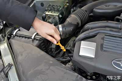

机油的液位高低具体怎么看呢?中华H230每次保养机油需要几升的量?
优质解答
夕陽暮雨 关禁闭 已屏蔽
奔驰GLC
1、在发动机舱里找到机油尺的手柄,准备一张纸巾。
2、把机油尺拔出来,用纸巾把机油尺头粘住的机油完全抹干净。这时顺便看清楚机油尺的刻度在哪个位置(通常都有MIN和MAX两个刻度)。
3、把擦干净的机油尺插回去,插到底,然后再拔出来。这回粘在机油尺末段的机油就可以用来观测。
4、观测机油标尺上粘住的机油,就可以知道发动机内的机油最高点在哪个位置。
5、如果机油液面的位置处于MIN和MAX的中间位,是最理想的位置,证明发动机里的机油量很合适。
在汽车上,油尺是用来查看润滑油孔存量的一个常用控制量尺,由于油尺插入孔存在拐弯路径,因而要求油尺插入时的形变能在抽出来时回弹复原。
添加完机油之后启动车辆后,熄火5分钟之后查看。因为更换机油的同时需要更换机油滤清器,新换上的机油滤清器内部是没有机油,启动车辆之后机油会流入机油滤清器内。熄火5分钟是为了机油可以流入油底壳。这样查看机油会更标准。切记不可以在坡道上面查看机油量,因为车辆倾斜,机油在油底壳内也是倾斜的,所以查看的机油量是不标准。拔出的机油尺必须垂直于地面查看。这样查看最准确。

冷车状态下,机油的液位在机油尺的上下限位之间就行。 汽车发动机到底加多少升机油合适。一般来说发动机排量越大、机油需要加注的越多。一般情况下1.5升排量的加4升,2.0的加5升,2.5的加6升.而发动机具体该加多少升机油也不一定是排量越大机油加得越多,主要是跟发动机的设计、油底壳的大小有关系。发动机具体加多少升机油,跟排量不一定有直接关系,保养手册里面有标明发动机应该加多少机油。机油加注量过多或过少都会影响到发动机的性能。建议你可以看一下随车的保养说明书上关于机油更换保养时需要加注升数的规定
 ,以及这个油液对应的规格、型号、级别的要求去选择。

冷车检查机油尺,机油尺前段有最低和最高刻度,拔出机油尺擦干净,再次插入拔出就能看到机油刻度痕迹,在刻度中间即可!

看段机油的油液高低的话,这个是要通过机油尺来查看的,这个可以在熄火后十分钟之后。来查看机油尺的液位高度。

机油的液位高低是可以通过看这个机油尺的啊,这个有一个正常的区间段的啊。

机油量的检查,要在冷车的状态下进行,只要机油在机油标尺的上下刻度之间,都属于正常的范围值

机油液位高低看机油标尺,都是有刻度的,一般冷车状态下油位居中偏上一点最佳,至于机油用量,查说明书。
