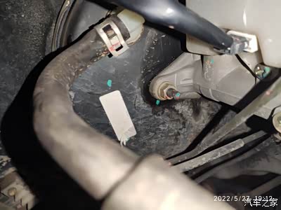

车开了5.2万公里了,最近刹车前半段是虚的,刹车软,是不是该换刹车片了,换的话大概多少钱

广东爱玛车主 楼主 关禁闭 已屏蔽
汽修厂说刹车泵漏油,是这样吗,这不是渗油吗

如果刹车油年限长了,先更换。换完还软就排空气?刹车片更换没有固定的公里数,拆下来看最直观。
2022-12-09 11:18 来自北京 回复
玩车师兄V5plus 关禁闭 已屏蔽
V5菱致
刹车片更换没有具体公里数限制,要看磨损程度,要没达到更换条件就先用着。
考虑换刹车油,或排刹车系统空气。一般就能解决刹车前半段行程软。
