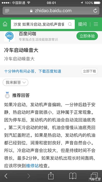

问 2016领航版2.0L发动机 删除 推荐精华 置顶 取消置顶 关闭回复 打开回复 推荐编辑 楼主禁言 移动帖子 重置头像 操作记录 狸不开76桃不掉 0浏览 · 2017-03-06 02:10 各位大神4B11冷机启动发动机噪音偏大,你们是吗,我觉得不太正常,怎么才能辨别有无问题?求解? 举报 打开汽车之家 阅读体验更好 相关问题 更多 问刹车保养问题 0回答 问座椅改装 0回答 问劲炫车内甲醛超标严重 0回答 问求助 0回答 问三菱劲炫审车熄火 0回答 问变速箱升级 0回答 全部回复 只看楼主 追忆永恒人生 关禁闭 已屏蔽 科雷傲 如果冷启动,发动机声音偏响,一分钟后趋于安静,热启动时声音就很小,这种属于正常现象。因为停车后,发动机内的机油会自动流回油底壳。第二天冷启动的时候,机油会慢慢从油底壳回到汽缸盖附近。如果是热启动,发动机内的机油都已经到位,润滑和密封良好,声音自然会小。所以,冷启动声音会比较大,但是持续时间不会很长,最多2分钟。如果发动机出现长时间轰鸣,应该尽快到维修站检查。如果在冷启动时发动机声音大,而且还发出咯吱咯吱的响声,那么就检查一下机油的使用情况,如果使用的是质量较差的汽油,也会导致发动机动力下降,造成发动机内部积碳增多,发动机噪音也会增大。如果发动机有共振的现象,也会造成发动机的噪音大。对于咯吱咯吱的响声应该是水泵皮带或发动机皮带老化后出现打滑而导致的异响,或者是水泵叶轮、水泵轴承或发电机轴承等部位缺少润滑后已经出现磨损。还有可能是发动机抖动幅度较大时,发动机机爪与支架发生摩擦所产生的,逐项检查这些,就可以找不原因。所以,对于一个故障,找出原因很重要,因为故障原因及位置找准了,那么就相当于这个故障已经解决了一大半了,所以车主不可以忽视了找出原因的重要性。希望可以帮到楼主。有用请给采纳多谢! 2017-03-06 06:05 回复 沙发 屏蔽此人 举报 删除 取消删除 禁言 重置头像 共有条对话 > 谜qwe 关禁闭 已屏蔽 宏光MINIEV 追忆永恒人生 2017/03/06 06:05:12 发表在 沙发 如果冷启动,发动机声音偏响,一分钟后趋于安静,热启动时声音就很小,这种属于正常现象。因为停车后,发动机内的机油会自动流回油底壳。第二天冷启动的时候,机油会慢慢从油底壳回到汽缸盖附近。如果是热启动,发动机内的机油都已经到位,润滑和密封良好,声音自然会小。所以,冷启动声音会比较大,但是持续时间不会很长,最多2分钟。如果发动机出现长时间轰鸣,应该尽快到维修站检查。如果在冷启动时发动机声音大,而且还发出咯吱咯吱的响声,那么就检查一下机油的使用情况,如果使用的是质量较差的汽油,也会导致发动机动力下降,造成发动机内部积碳增多,发动机噪音也会增大。如果发动机有共振的现象,也会造成发动机的噪音大。对于咯吱咯吱...请不要发这种涉抄袭粘贴。如果转发也须注明出处吧。 2017-03-06 08:04 回复 板凳 屏蔽此人 举报 删除 取消删除 禁言 重置头像 共有条对话 > 谜qwe 关禁闭 已屏蔽 宏光MINIEV 追忆永恒人生 2017/03/06 06:05:12 发表在 沙发 如果冷启动,发动机声音偏响,一分钟后趋于安静,热启动时声音就很小,这种属于正常现象。因为停车后,发动机内的机油会自动流回油底壳。第二天冷启动的时候,机油会慢慢从油底壳回到汽缸盖附近。如果是热启动,发动机内的机油都已经到位,润滑和密封良好,声音自然会小。所以,冷启动声音会比较大,但是持续时间不会很长,最多2分钟。如果发动机出现长时间轰鸣,应该尽快到维修站检查。如果在冷启动时发动机声音大,而且还发出咯吱咯吱的响声,那么就检查一下机油的使用情况,如果使用的是质量较差的汽油,也会导致发动机动力下降,造成发动机内部积碳增多,发动机噪音也会增大。如果发动机有共振的现象,也会造成发动机的噪音大。对于咯吱咯吱... 2017-03-06 08:05 回复 地板 屏蔽此人 举报 删除 取消删除 禁言 重置头像 共有条对话 > 谜qwe 关禁闭 已屏蔽 宏光MINIEV 4B11发动机相对其他发动机,确实声音稍大。完全属正常现象。如果你很在乎噪音,你可以更换极磁护合成机油,噪音会有所降低。我的回复如果对你有帮助,请点击答案己釆纳。 2017-03-06 08:08 回复 屏蔽此人 举报 删除 取消删除 禁言 重置头像 共有条对话 > 不含糊的脸 关禁闭 已屏蔽 劲炫ASX 正常,已经习惯了! 2017-03-06 09:57 回复 屏蔽此人 举报 删除 取消删除 禁言 重置头像 共有条对话 > 河池车友2274797 关禁闭 已屏蔽 我要申诉 本楼已被删除 查看回帖内容查看操作记录 2017-03-06 12:50 屏蔽此人 删除 取消删除 禁言 重置头像 共有条对话 > 滴滴答答abcd 关禁闭 已屏蔽 奥迪A6L 恭喜你,买到正宗的三菱拖拉机了 2017-03-07 07:26 回复 屏蔽此人 举报 删除 取消删除 禁言 重置头像 共有条对话 > 焦作车友7805843 关禁闭 已屏蔽 你去听听新欧蓝德的发动机,声音更大 2017-03-10 23:43 回复 屏蔽此人 举报 删除 取消删除 禁言 重置头像 共有条对话 > 还想在主楼增加内容?点击续写主楼内容 登录 参与更多互动 发表回复 打开App,查看更多评论 首 页 上一页 下一页 末 页 跳 转 取 消 还想在主楼增加内容?点击续写主楼内容 登录 参与更多互动 系统故障 发表回复 图片最多上传9张 微信好友 微信朋友圈 新浪微博 QQ好友 QQ空间 取消 相关推荐 加载中
