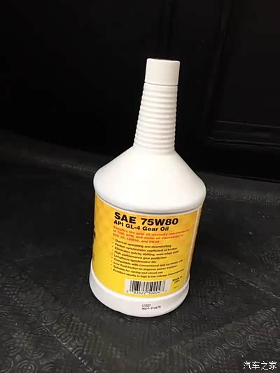

问 手动挡冬天一档难挂,尤其是早晨,有什么好办法吗? 删除 推荐精华 置顶 取消置顶 关闭回复 打开回复 推荐编辑 楼主禁言 移动帖子 重置头像 操作记录 nzyxcnzyxc 0浏览 · 2024-12-11 10:06· 发布于山东 手动挡冬天一档难挂,尤其是早晨,有什么好办法吗? 举报 打开汽车之家 阅读体验更好 相关问题 更多 问求助 0回答 问刹车保养问题 0回答 问座椅改装 0回答 问中控大屏怎么调时间 0回答 问劲炫车内甲醛超标严重 0回答 问电池换什么型号 0回答 全部回复 只看楼主 修理工老张 关禁闭 已屏蔽 秦L 像这个车子如果早晨冬季的时候不好挂一档,那么主要考虑是车子的变速箱油,有问题了变质了。这种情况可以考虑将变速箱油更换一下,同时检查一下离合器分离是否彻底,如果离合器有问题,需要调整或者更换配件。 2024-12-11 10:07 来自山东 回复 沙发 屏蔽此人 举报 删除 取消删除 禁言 重置头像 共有条对话 > 头一辆车 关禁闭 已屏蔽 飞度 基本上这类车都没有同步器。你可以考虑先挂倒档,再挂前进档。或者先空挂三档上4档,然后再上一档或倒档。这样上就比较容易了。 2024-12-11 10:11 来自河北 回复 板凳 屏蔽此人 举报 删除 取消删除 禁言 重置头像 共有条对话 > 青城天下幽2004 关禁闭 已屏蔽 换75w粘度开始的变速箱油能解决这个问题。 2024-12-12 14:55 来自北京 回复 地板 屏蔽此人 举报 删除 取消删除 禁言 重置头像 共有条对话 > 英之武 关禁闭 已屏蔽 试试这个 2024-12-12 21:11 来自广东 回复 屏蔽此人 举报 删除 取消删除 禁言 重置头像 共有条对话 > 耀翔 关禁闭 已屏蔽 劲炫ASX 离合器油脂少了,我的车子就是这样子,我是苏州第一台出现 这个问题了,厂家来了4个工程过来给我检查维修的 02-09 14:28 来自江苏 回复 屏蔽此人 举报 删除 取消删除 禁言 重置头像 共有条对话 > 还想在主楼增加内容?点击续写主楼内容 登录 参与更多互动 发表回复 打开App,查看更多评论 首 页 上一页 下一页 末 页 跳 转 取 消 还想在主楼增加内容?点击续写主楼内容 登录 参与更多互动 系统故障 发表回复 图片最多上传9张 微信好友 微信朋友圈 新浪微博 QQ好友 QQ空间 取消 相关推荐 加载中
