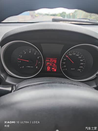

2014年2.0劲炫,刚开始还好,现在平均一公里1块,市区天天15个油左右,今天下雨,一直在17个左右,里程刚过10万,同志们帮帮我啊,用不起了。。。啥毛病啊到底

先跑跑高速看看油耗。市区的油耗没有准,走走停停就连飞度都能堵上12升油
高速油耗应该在10以内,视你所在的地方而定,山区高速有爬坡的话可能略高10都有可能,但一般不过11,平原高速开到7和8之间也正常。
如果高速油耗这样的话,车就没问题。

如果平均时速低的话15升很正常,仪表台油耗下一个就是平均时速

换过变速箱油了没有,变速箱油太多公里数会影响油耗的。另外清洗下节气门。机油换壳牌30或者PUP30.最好用的是PUP可惜现在没有买了。

加满油能跑650公里到油表灯亮,就正常,毕竟2.0的发动机就不要想着省油了。

换火花塞,加燃油宝去积碳,里程过10万换了汽油滤芯,机油选对,粘度别用大了

我跟你的一样也是14款,十一万公里,市区短程基本就13到18,具体看堵不堵车,公路和高速就7到8,偶尔开到7以下

这么夸张,我20款,目前市区7~8个,高速有时5~7个。

不正常吧,我16年的2.0自动,上周刚跑了西北环线回来,最后一天,一箱油跑了近1000公里,环线跑下来,12天一共5800公里,油费共计3107块钱,百公里七个油左右,就算是城区里开堵车,也不会上十个,最多八点几的油耗。
