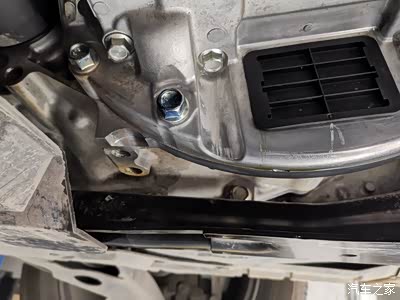

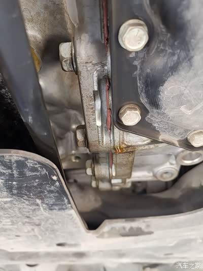

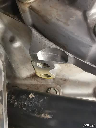

我最近发现这个曲轴后油封在渗油,是黄色的机油。开到4S店去,说是曲轴箱和变速箱连接处的油封安装时的封装油。
我也问了维修店的师傅,说是油封在漏。漏得不多,但一直都是有的,擦干净跑一趟后又能够看到。
请问有没有过类似经验的,这个到底是漏油还是封装油?
山城的九哥 楼主 关禁闭 已屏蔽
另外,跑得很少,只跑了1.3万公里。

先清洗干净全部的渗油,再确定准确的渗油位置,你这个不正常的。如果发动机曲轴油封就换油封,你这个位置是变速箱,怕就是怕变速箱壳体漏油,如果真的是变速箱壳体漏油,你的车保修期内,看看能不能换变速箱把,因为拆开过壳体实在不如出厂前在厂内密封。

你确定是机油不是变速箱油的话就应该是曲轴后油封漏油,在保的话去找4儿子解决吧
