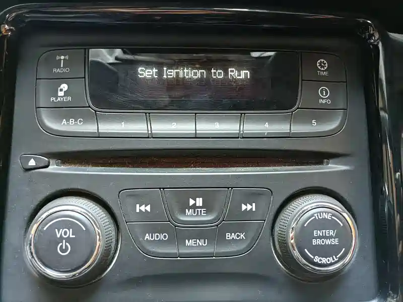

问 菲翔/致悦 原车CD机头开机怎么解锁 删除 推荐精华 置顶 取消置顶 关闭回复 打开回复 推荐编辑 楼主禁言 移动帖子 重置头像 操作记录 stcn 0浏览 · 2021-09-16 11:38 除了电源开关键有用,按其它按键都没有反应,只显示 Set Ignition to Run ,知道密码请教大家要怎么进入密码输入界面解锁 举报 打开汽车之家 阅读体验更好 相关问题 更多 问旧车怎样处理划算? 0回答 问车辆发抖声音大 0回答 问请教换机油的抽油方法 0回答 问菲翔去哪里修车保养? 0回答 问红色防冻液变成黑色了 0回答 问这油耗是真的吗? 0回答 全部回复 只看楼主 北邙秋风 关禁闭 已屏蔽 这个如果你是刚刚入手这款车,用车过程中有什么疑问的话,可以在全国的车友会交流群里面咨询了解一下。 2021-09-16 11:42 回复 沙发 屏蔽此人 举报 删除 取消删除 禁言 重置头像 共有条对话 > quttaro 关禁闭 已屏蔽 菲翔 好像是机头编码的后4位,在机器背面 2021-09-16 15:57 回复 板凳 屏蔽此人 举报 删除 取消删除 禁言 重置头像 共有条对话 > 温州车友6802210 关禁闭 已屏蔽 致悦 这个要电脑算密码 2021-09-19 13:14 回复 地板 屏蔽此人 举报 删除 取消删除 禁言 重置头像 共有条对话 > 心动随云 关禁闭 已屏蔽 菲翔 电瓶断电7秒,俗称断电大法试试 2021-09-19 17:15 回复 屏蔽此人 举报 删除 取消删除 禁言 重置头像 共有条对话 > Reyes_Gu 关禁闭 已屏蔽 车子通电,打开机盖,直接断电瓶负极,过几秒连上,就好了 2021-09-20 19:11 回复 屏蔽此人 举报 删除 取消删除 禁言 重置头像 共有条对话 > deyagu 关禁闭 已屏蔽 亚洲龙 翻译:点火,走 2021-09-21 17:18 回复 屏蔽此人 举报 删除 取消删除 禁言 重置头像 共有条对话 > 杭州车友6606128 关禁闭 已屏蔽 我也换电瓶断电后这样,你解决了吗 2021-10-16 23:34 回复 屏蔽此人 举报 删除 取消删除 禁言 重置头像 共有条对话 > 还想在主楼增加内容?点击续写主楼内容 登录 参与更多互动 发表回复 打开App,查看更多评论 首 页 上一页 下一页 末 页 跳 转 取 消 还想在主楼增加内容?点击续写主楼内容 登录 参与更多互动 系统故障 发表回复 图片最多上传9张 微信好友 微信朋友圈 新浪微博 QQ好友 QQ空间 取消 相关推荐 加载中
