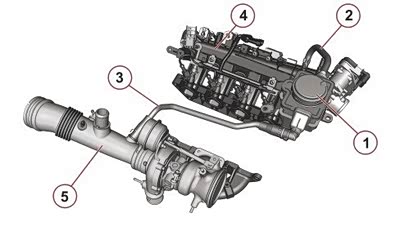

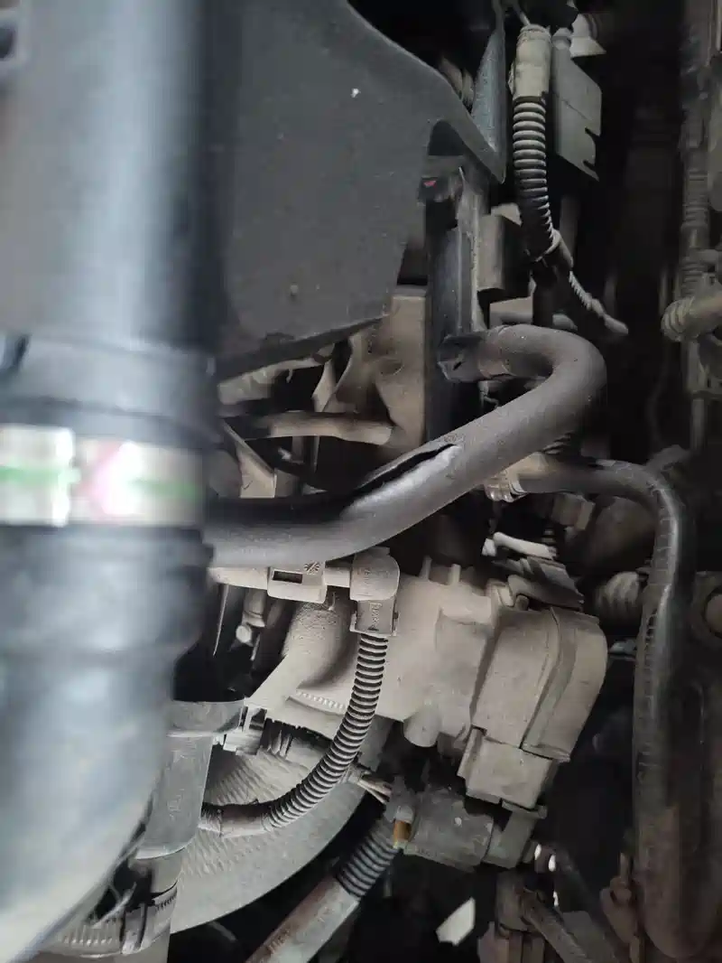

问 深踩油门有漏气的声音 删除 推荐精华 置顶 取消置顶 关闭回复 打开回复 推荐编辑 楼主禁言 移动帖子 重置头像 操作记录 纽扣潮品 0浏览 · 2021-03-23 18:57 是不是这根管子破了的缘故……叫什么管 淘宝上能买了自己换吗? 举报 打开汽车之家 阅读体验更好 相关问题 更多 问机油液面过高? 0回答 问菲翔去哪里修车保养? 0回答 问二手菲翔使用心得 0回答 问钥匙不灵光了 0回答 问菲亚特锁匙坏了。 0回答 问里程表闪收音机不工作 0回答 全部回复 只看楼主 四季豆丝 关禁闭 已屏蔽 那你就得去店里检查检查了,这个没有遇到过这种现象,是不是管子的问题导致的 在新区排查一下漏气的现象,这样影响刹车制动距离 2021-03-23 19:04 回复 沙发 屏蔽此人 举报 删除 取消删除 禁言 重置头像 共有条对话 > 抛弃556 关禁闭 已屏蔽 平时踩确实有个气的声音 2021-03-23 19:23 回复 板凳 屏蔽此人 举报 删除 取消删除 禁言 重置头像 共有条对话 > 哥本哈根3 关禁闭 已屏蔽 菲翔 楼主好(沙发乱讲的,这根管与刹车没关系):这根管是1.4T-jet曲轴箱混合气【油气分离器】的小呼吸管(又称部分载荷呼吸管),启动及低速行车时,曲轴箱混合气经油气分离器分离后,由该管直接进入发动机进气歧管烧掉(见图),该管破裂会漏气并出现声音; (图中:①油气分离器;②小呼吸管;③大呼吸管(又称全载荷呼吸管);④发动机进气室;⑤主进气管)1.【解释】:曲轴箱混合气(包括机油蒸气,发动机下窜的未燃尽燃油气等),经油气分离后,再次进入发动机烧掉;不同工况时,分离后的气体经不同管路进入发动机;1)启动及低速行车时(涡轮增压未介入,进气歧管负压),分离后的气体经小呼吸管②直接进入进气歧管;2)中高速行车时(涡轮增压介入,进气歧管正压),分离后的气体经大呼吸管③进入主进气管⑤、涡轮增压器压气室、中冷器及管路、节气门后进入进气歧管;2. 该管破裂的原因:经常急停骤起,该管经常瞬间负压、正压交换,有可能是破裂原因;3. 解决方法:该管内气体压力并不大,先用电工胶带将破裂处包裹密封(只要不漏气就可)试试;或测量一下该管的内外径,找一段耐压、耐热的胶管换上(做好两头密封)。(希望能帮到你)祝顺! 2021-03-24 05:36 回复 地板 屏蔽此人 举报 删除 取消删除 禁言 重置头像 共有条对话 > symace 关禁闭 已屏蔽 8mm管 直接换天然气车的8mm水管 2021-03-24 09:53 回复 屏蔽此人 举报 删除 取消删除 禁言 重置头像 共有条对话 > 还想在主楼增加内容?点击续写主楼内容 登录 参与更多互动 发表回复 打开App,查看更多评论 首 页 上一页 下一页 末 页 跳 转 取 消 还想在主楼增加内容?点击续写主楼内容 登录 参与更多互动 系统故障 发表回复 图片最多上传9张 微信好友 微信朋友圈 新浪微博 QQ好友 QQ空间 取消 相关推荐 加载中
