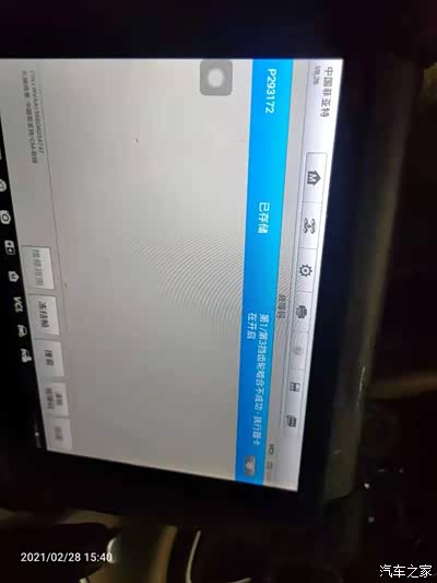

变速箱失灵,故障码是P293172,请问哪位友友知道遇到过类似情况

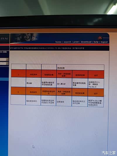

前几天中午(2月28日)等红灯,(因为干式双离合一般等红灯挂N档)走的时候挂D档了但是变速箱还是显示在N档,听见变速箱咔咔响,熄火两次都不行,只能回N或P档,十几分钟后第三次无意又挂上了·,开到附近一家汽修厂电脑检测故障码是P293172,如图所示
一年多前发生过,当时也是这个维修厂师傅清除故障码又跑了这么长时间,目前清除故障码后,可以开了,维修厂说要弄清楚原因要拆解变速箱,有点顾忌维修水平,本地4S拆店了省会武汉又太远,他们说开几天试试看!(年前2月8日一次蓄电池耗尽,但是当时启动没有问题)
有车友推荐更换变速箱换挡开工,但是修理厂不置可否!
请问哪位友友知道或者遇到过类似情况,这个故障码代表什么,怎么去处理合适呢?

从电脑显示的故障码的字面分析,执行器卡在1-3档位置,我分析是1档齿轮脱离,2档齿轮齿合不到位,至此推理2-3档相同道理。齿轮箱发生打齿现象,箱内造成咔咔声。有可能是液压执行单元故障,还有就是双离合器分离不彻底。
