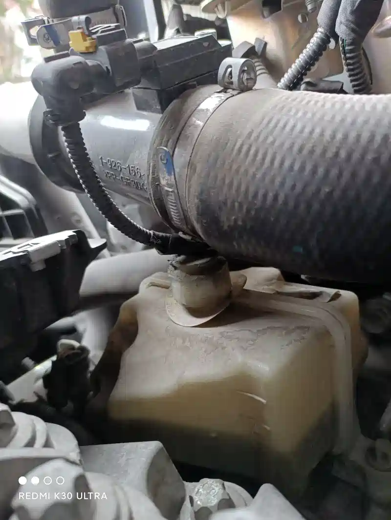

问 液压油冷车开门液位低,需要更换吗?10万公里现在。 删除 推荐精华 置顶 取消置顶 关闭回复 打开回复 推荐编辑 楼主禁言 移动帖子 重置头像 操作记录 aqheugsfwyh 0浏览 · 2020-12-20 13:49 液压油冷车开门液位低,需要更换吗?10万公里现在。 举报 打开汽车之家 阅读体验更好 相关问题 更多 问内外循环电机位置图 0回答 问大灯透镜问题 0回答 问阀体缝隙渗油 0回答 问菲翔去哪里修车保养? 0回答 问冷车启动发动机喘、 0回答 问菲翔刹车灯故障码 0回答 全部回复 只看楼主 哥本哈根3 关禁闭 已屏蔽 菲翔 液位低于液压油壶下限太多了(估计有10mm左右),正常情况是冷车开左前门后,液压油液面在油壶下限(见图);已跑10万公里、请尽早更换为妥。 2020-12-20 15:54 回复 沙发 屏蔽此人 举报 删除 取消删除 禁言 重置头像 共有条对话 > 昆明车友5022004 关禁闭 已屏蔽 Cayenne 换了吧,隔着塑料看着都黑。 2020-12-20 21:41 回复 板凳 屏蔽此人 举报 删除 取消删除 禁言 重置头像 共有条对话 > 一根小香蕉 关禁闭 已屏蔽 菲翔 我是深黄色的壶,看都看不清 2020-12-21 08:41 回复 地板 屏蔽此人 举报 删除 取消删除 禁言 重置头像 共有条对话 > 哥本哈根3 关禁闭 已屏蔽 菲翔 你好;【手册】上推荐马石油:PETRONAS TUTELA TRANSMISSION GEARFORCE【SAE 75W-85 级合成润滑油】(菲亚特9.55550-MZ6等级)。 2020-12-22 03:36 回复 屏蔽此人 举报 删除 取消删除 禁言 重置头像 共有条对话 > quttaro 关禁闭 已屏蔽 菲翔 要看液压油液位的话,应该解锁车门之后,打开副驾驶的门,再去打开引擎盖。开主驾驶的门,车辆就默认建立油压了,液压油会少。 2020-12-23 09:27 回复 屏蔽此人 举报 删除 取消删除 禁言 重置头像 共有条对话 > 还想在主楼增加内容?点击续写主楼内容 登录 参与更多互动 发表回复 打开App,查看更多评论 首 页 上一页 下一页 末 页 跳 转 取 消 还想在主楼增加内容?点击续写主楼内容 登录 参与更多互动 系统故障 发表回复 图片最多上传9张 微信好友 微信朋友圈 新浪微博 QQ好友 QQ空间 取消 相关推荐 加载中
