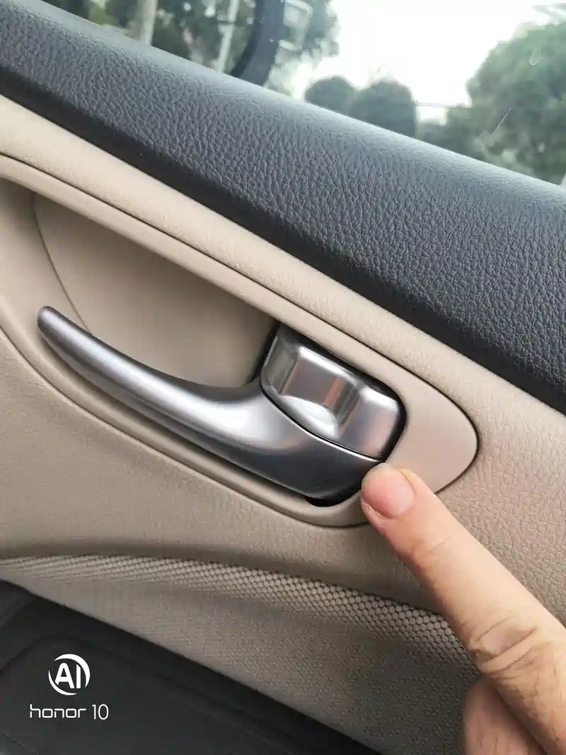

正常按一下钥匙 解锁主驾车门,连续按两下是所有车门开。现在遇到奇怪问题 按两下 副驾不能解锁 其它正常解锁,进车手动解锁副驾,外面可以打开。如果下车锁车正常落锁 经过反复开关 我发现应该是落锁器接触不良,反正只要内拉手开一次 车子开锁 关全部正常,过一会就毛病又犯了   求大神解答
这个里面有个小电机 应该是长期没有用车,里面不润滑,但是可以工作,哪位大神拆过,不知道里面是什么样子
