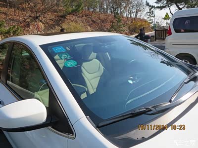

1. 雨刷电机功率有限,如果前挡玻璃发涩不光滑并灰尘、污物较多,雨刷胶条磨损较重,有可能动起来滞涩;
2. 我经常这样使用雨刷,从未有发涩情况;其处理方法如下:
1)保持前挡玻璃清洁并定期光滑处理;用无色皮革美容霜(见下图)少许,涂抹后抛光,处理后玻璃防水防尘、即光亮又顺滑;
2)将雨刷器抬起,用少许上述美容霜将雨刷胶条工作面涂抹后也反复抛擦几下(保持光滑);
3)这样处理后(日常保持玻璃清洁),雨刷工作非常顺滑、轻盈无阻且无声(试试)。
