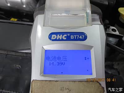

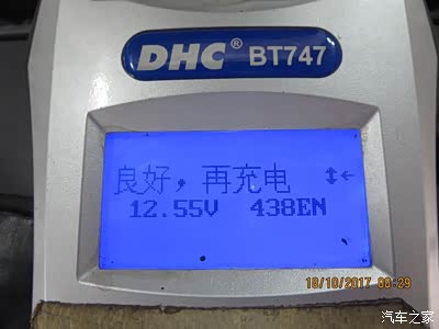

1)12V车用电瓶的未启动电压正常值在12V左右(12.2-12.8V),低于11.5V、有可能冷车启动乏力,低于11V、有可能冷车启动困难,低于10.5V、有可能冷车启动失效;
2)启动后,显示为发电机电压,正常值为13.4-14.8V;低于13.4V、就无法对电瓶充电,高于14.8V、就是发电量过大,会损坏电瓶及车用电器;
3)楼主的电瓶已4年多了,建议检测电瓶的性能参数情况,如果各项指标均正常、估计还可使用一段时间(只是充电不足造成);如果各项指标均过低,有可能性能已衰减至一定程度,该考虑更换电瓶了;
3. 我的原车(12年尊享)黑标瓦尔塔近8年了,15年初极寒时曾因亏电搭电过一次,至今仍然好用(冷车启动一打就着);19年6保时曾检测电瓶性能情况:未启动电压12.42V、冷启动电流490EN(额定540EN)、电瓶健康状况90%,电瓶充电状况79%(均正常),据保养工讲,再用1-2年没有问题(寿命将达到10年)。
