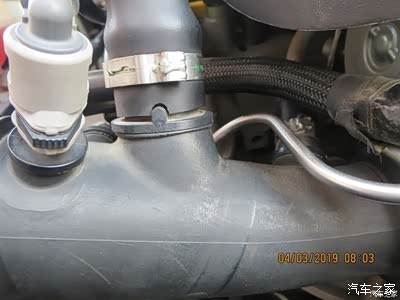

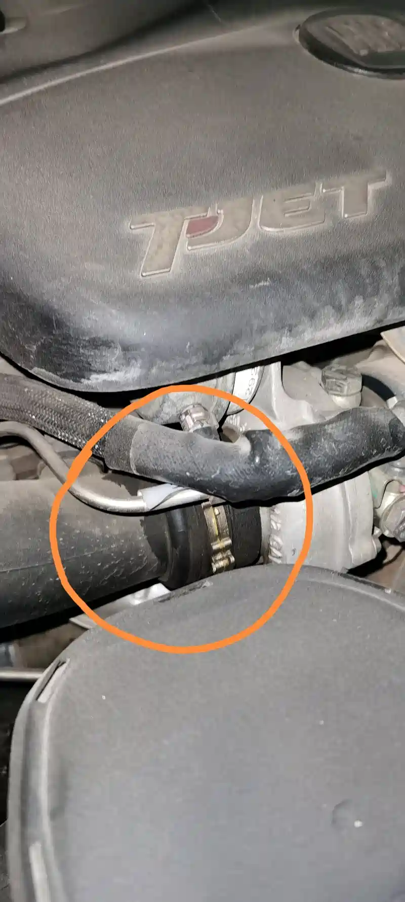

昨天加玻璃水偶然发现漏了,想问问大家,油气分离器寿命多少?去年接近10W公里在武汉牛奶店打过一次吊瓶,看网上的贴子说,清洗剂伤油气分离器中的橡胶。话说去年底到现在也跑了16000公里了。

楼主好:
该处渗漏机油,说明两个问题:一是该处漏气,二是发动机曲轴箱油气分离系统功能低下;
1. 该处漏气:
主进气管材质是硬质厚皮工程塑料,其该处卡扣密封夹箍效果甚微(夹不紧、基本起不到密封作用),左端的波纹端功能有限、如果换空滤时抬起过高,易造成主进气管左移并倾斜,引起该处漏气;
1)该处漏气时,进气会漏出、同时油气分离器大呼吸管送进主进气管的油气分离气也会渗漏出;
          图中:圈3为大呼吸管,涡轮增压时油气分离后的气体经该管进入主进气管;圈2为小呼吸管,涡轮增压未介入时,分离后的气体经该管直接进入进气歧管;
  (图中金属管后边的为大呼吸管与主进气管接口)
当该处漏气时,且油气分离器功能失效(油气分离不彻底,分离后的气体中含有过量机油成分),则分离气中的机油成分随进气一并在该处渗漏出;
2)看看主进气管与涡轮增压器压气室端口是否紧靠、是否主进气管左移并倾斜(缝隙上窄下宽,引起漏气);
如果是主进气管左移并倾斜,先把空滤罩螺钉松动、将主进气管下压并向右推动(靠紧压气室端口),然后再紧固空滤罩螺钉固定;必要时更换带螺紧功能的夹箍加强密封;
(以上只解决该处密封、不漏气问题,对油气分离气中机油成分过多不起作用)
2. 1.4T-jet曲轴箱油气分离系统功能低下:
菲翔发动机曲轴箱油气分离系统设计水准低下,油气分离仅一级粗分、其油气分离效果差强人意;
1)如果使用的机油热稳定性差、高温蒸发率过高,或发动机经常过载、过热,曲轴箱易产生过多机油蒸气及机油微颗粒,导致本来就功能低下的油气分离器不堪重负(内滞过多机油),引起油气分离不彻底,导致分离后的气体中含有过量机油成分;
2)油气分离器左右两端有两个出气口,左端为涡轮增压时的分离气出口(接大呼吸管至主进气管)、右端为涡轮增压未介入时的分离气出口(接小呼吸管至发动机进气歧管);下部有一口,即是机油回流口,又是曲轴箱混合气进口(设计本身不合理,曲轴箱混合气上进时会影响机油下回流);
3)油气分离器或主进气管与涡轮增压器压气室连接处渗漏机油,说明曲轴箱油气分离系统功能低下,分离后的气体中含有过量机油进入进气系统参与燃烧,造成机油消耗量增大、油耗增加,燃烧效果下降而影响动力性能,以及发动机燃烧系统易产生过多污染物和积碳;
4)建议:清洗或更换油气分离器并保证其大、小呼吸管通畅(无法用时间判断油气分离器寿命)。
(希望能帮到你)祝顺!

菲翔
楼主好:
1. 该处漏气:
(希望能帮到你)祝顺!

心态调整一下,这是通病,无药可治。靠更换油气分离器你会发现用不了多久就旧病重发。我车子5年了,期间更换油气分离器有改善,但是不久又这样了。现在已经熟视无睹了。
据说坛子上的解决方法:1、更换油气分离器;2、更换卡箍,把原来的卡箍去掉,直接更换可调卡箍,到时拧紧一些。3、尽量温柔驾驶,避免暴力驾驶和地板油。

我的车在3万多公里的时候也是这个地方漏油,清洗油气分离器就好了, 现在快5万公里,没有再漏过。
