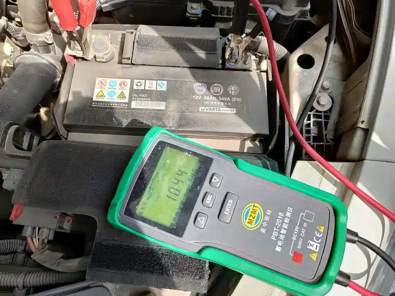

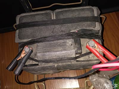

5月1号前一晚才开回家,早上8点多出门时发现打不着火。按照4S客服联系,拨打保险公司过来免费接电,测试照片如图一。

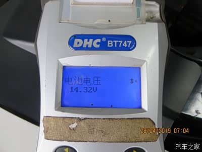

今天去路边维修点更换了机油机滤,维修点小哥换完后,很负责的检查了制动液油,用电表测了电瓶,结果如图二。说可以去4S店找他们了,寿命,内阻和电流等参数明显不正常。。。
图二
各位菲友看看,这个刚换的电瓶是不是明显有问题?这个拿着发票去4S店可以重新更换吗?

1.菲翔原车电瓶为12V黑标瓦尔塔(L2-400),具体型号为6-QW-60(540)-L;额定容量60Ah,额定冷启动电流值540A(EN),该电瓶低温性能、蓄电功能及充电能力均较差;
如果更换的话,建议更换蓝标瓦尔塔(L2-400),具体型号为6-QW-60(580)-L,其额定容量与黑标瓦尔塔相同,但冷启动电流值增加40A(EN),低温性能等均好于黑标瓦尔塔并有利于冬季冷车启动;
2.楼主原电瓶检测,未启动电压仅为10.44V(过低;正常应为12.2-12.8V),说明或严重充电不足、或电瓶性能已衰减至一定程度(充、放电能力均过低),引起冷车启动失效(该考虑更换了);
1)更换的新电瓶、具体是什么型号?出厂日期为何时?(是否是未开封、未使用过的新电瓶)
2)如果开车、充电均正常,则新换电瓶实测数据有问题(不知所用电瓶检测仪是否准确);数据中,电量93%、未启动电压12.56V均正常,而寿命9%、冷启动电流值(CCA值)仅为170A(EN)严重不正常;
3)如果电瓶检测仪没有问题(所测数据准确),则说明:新换电瓶或是贮存年头过久的未用电瓶(多年贮存、电瓶性能照样会衰减)、或是使用过的旧电瓶(问题就严重了;找出证据,需与更换方交涉、妥善处理);

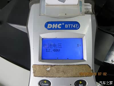

3.我的原车黑标瓦尔塔,现已8年了(性能仍一切正常);去年6保时(电瓶已7年)检测该电瓶基本参数如下:
  未启动电压为12.40V(正常值为12.2-12.8V);
  启动后显示的发电机电压为14.32V(正常值为13.4-14.8V);
实测冷启动电流值475A(EN),电瓶健康状况90%,电瓶充电状况79%,均良好通过;据保养工讲,该电瓶7年多仍有如此好的性能参数,说明使用非常得当(估计再用1-2年没有问题)。
由以上可以看出,楼主新换电瓶的性能参数不正常(稳妥处理、退款退货,同时要回原旧电瓶);自己网上购买蓝标瓦尔塔(型号如上),很快上门免费安装(同时收走旧电瓶),其总费用仅400多。

这个电瓶明显不合格,内阻过大,换个检测仪试试看看,看看数据一样吗。

你这块电瓶,和我现在用的电瓶是同一款,价格4S换的贵也是正常的,确实是原厂的,但是电池也是出厂时间也是很早的,再加上4S是不是平时保养不到位造成亏电,估计测出来只是浮电的数据也有可能,最好用带修复功能的充电器慢充一次,再用表测一下可能就会和现在有变化了。

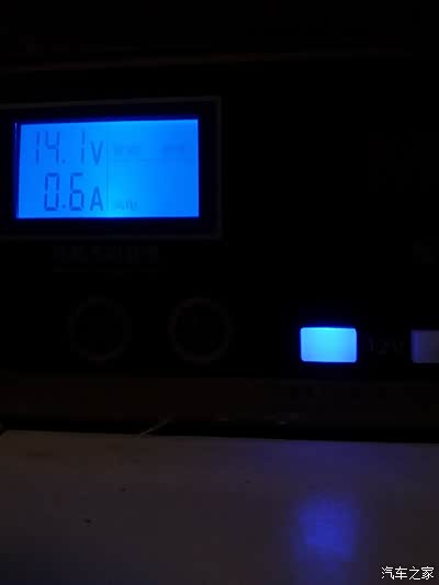

我是自己买的充电器,自己冲了大概有12个小时后充电器显示的最后数据,这可能就是属于所谓的慢充了吧。开车充电短时间充不了多少电进去,除非拉高速,我是13年出厂的原车电瓶,你这块电瓶和我的一样的瓦尔塔540AH的,说明出厂日期比较早库存电瓶,最近的瓦尔塔外壳大多是银灰色的,你上网搜搜就知道了。

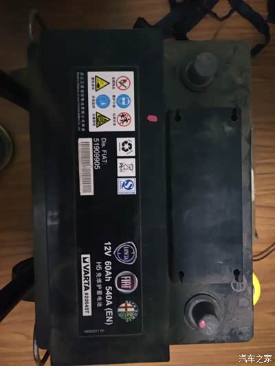

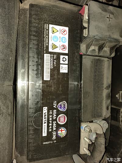

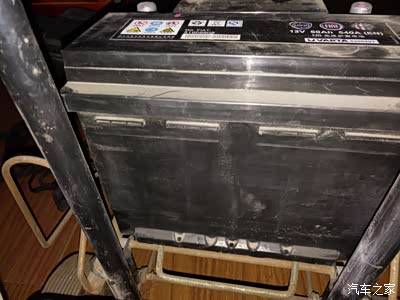

4S店换的就是黑标的,更换的时候,我也没跟着去看。
请问电瓶生产日期在哪里查看?下图就是新换电瓶照片。
原黑标电瓶,我也使用了6点,中间仅仅一次半个月出差回来打不着火,其余都正常。
2020-05-09 08:56 回复

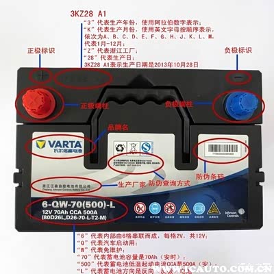

楼主好(感谢采纳):
瓦尔塔电瓶的出厂日期,标注在电瓶正负极之间(靠近正极标识处,钢印打制),见下图;
例如:标注为【3KZ28 A1】;3代表13年,K代表生产月份为10月,Z代表浙江工厂生产,28代表生产日期;即图中电瓶的生产日期为2013年10月28日。
