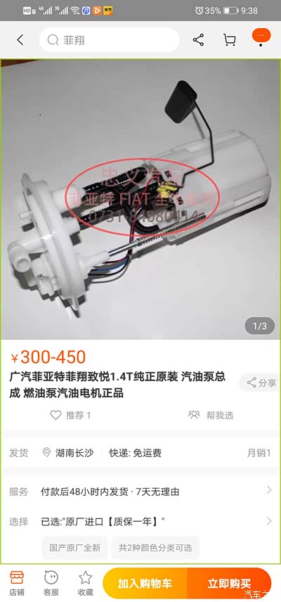

      问问原厂油泵价格大概多少
      2020-05-06 21:00 回复
      都教授爱开车 关禁闭 已屏蔽
      菲翔
      defnygaepwq 2020/05/06 21:00:37 发表在 13楼
      问问原厂油泵价格大概多少
      淘宝上原厂进口450,原厂国产300

      好了,换汽油泵总成
      2020-05-07 21:00 回复

      换好工时跟油泵一共五百,师傅说是原厂
      2020-05-07 21:02 回复
