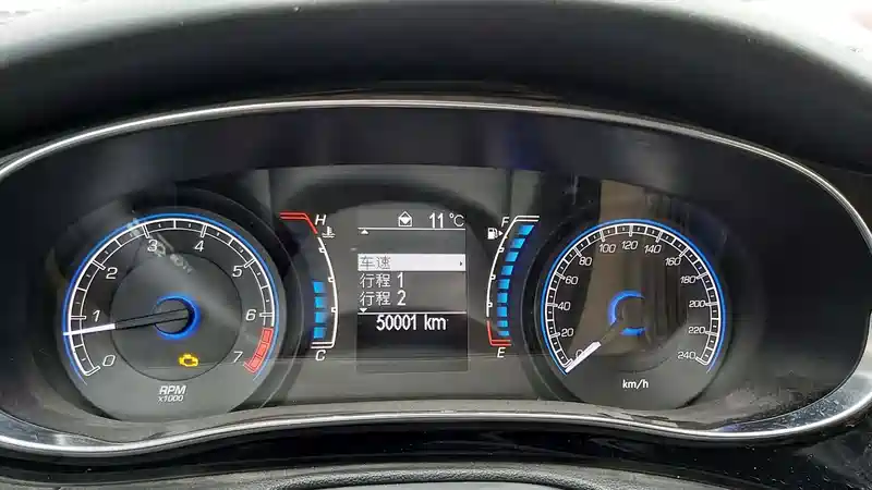

        菲翔车,50000公里,2019年10月换的瓦尔特电瓶,前段时间23天没动,昨天启动时几乎打不着火,
启动后显示发动机故障,并有警告黄灯。在高速行驶100公里,再启动故障消失。
        这个问题是电瓶问题吗,电瓶才换了不到半年。原车电瓶用了6年半都没出现问题。
       一般车多久就要跑一跑。
       请有经验的师傅指教,谢谢!

你这个应该是有故障了哦,你要去4S检查,读一下故障代码,看看到底是哪里出了问题哦
可能加的汽油不好

一般亮发动机故障灯的话和电瓶的关系都不大的,这个楼主最好是用检修电脑读取一下具体的故障码看看。

这个不可能的啊,发动机故障灯亮跟这个电池是没有关系的啊,你这个有可能是传感器,

电瓶在正常情况下,一般使用4年左右,或者负载电压低于10V时就需要考虑更换。在使用时尽量不要熄火后长时间开大灯或播放音乐。如果发生打火困难、起步没劲、灯光亮度变差等现象,都是电瓶需要更换的前兆,需要多加注意。

这个有空去4S读取一下历史故障代码,看看发动机亮灯的具体原因是什么,车子平时不用最好十天半个月的启动怠速充下电

不是!发动机故障码出现的原因很多,一般是油品不好所致,也不排除节气门、电磁阀、传感器和积碳问题,建议尽快4S店用电脑检测故障原因并排除故障码。

跑了一小时左右再启动故障灯灭了!
2020-04-06 09:54 回复
wltwlt800 楼主 关禁闭 已屏蔽
谢谢大家的指导,
   就是放了20多天出现的问题,我跑了一小时左右再启动故障灯灭了! 现在一切正常!
2020-04-06 09:58 回复

最好是小电流慢充电,阿里买个充电器有条件的经常拿它冲一冲,可以起到修复作用,反对怠速充电,不但冲进去的是浮电,发动机产生积碳。

你车子跑了五万里,平时肯定跑的不多,电瓶会亏电,再停了二十几天车子肯定发不起来。我现在车也开的少,停车后拔掉电瓶负极,停一个月也能发起来了。

这个问题我也出现过,前段时间疫情,大概20多天没动车,车子启动后,发动机故障灯亮了,转速表不稳定,带抖动。后来大概2-3分钟熄火,再启动,抖动消失,发动机正常运转。凭我的经验十有八九是火花塞的问题,,长时间没有使用,所以通电效果不好造成的。如果现在能正常使用就没必要更换,如果再出现,个人认为换火花塞应该能好。
