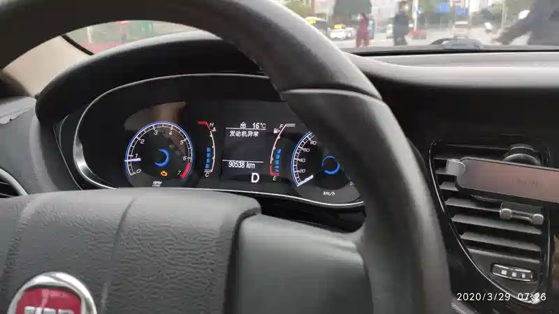

12款菲翔1.4T自动劲享版,9w公里,无事故
二手,听说上一手女司机,内饰外皮OK但是感觉没做保养...
轮胎 普利司通
沥青路正常行驶下,一般提速到30 40左右开始左前轮附近位置会间歇性(大概两三分钟一次)有像溅水花或者像轮胎蹭到什么东西的『嘶』『嘁』的声音,就一下不连续。车速到60往上之后现象消失,检查过左前轮内衬护板也没有异物。
之前左后轮也有同样现象,后来爆胎了换了新胎之后消失。
不知道是车胎问题还是内部问题
过两天要上高速有点慌
另外试过一次正常行驶在红绿灯口趴窝了,显示『变速箱失效』,重新打火失败,再试几次之后成功,但显示『发动机异常』(黄灯),龟速开到修车档清了积碳和把能换的油全换(感觉上一手女司机真的没保养过)之后故障迷之消失...
想知道问题大不大..
图片车主自证

楼主好:
1.异响问题,找汽修店老修理工给查查,【论坛】很难判断;
2.菲翔干式双离合变速器:
1)如果低速(走走停停)使用D档,由于车速时快时慢,易造成液压执行器反复动作、双离合器频繁交换,同时变速器反复上下跳档;引起双离合器磨擦过热报警,同时变速器出现顿挫感和声音;
建议:起步及低速行车时使用手动模式,防止出现D档时的上述情况;
2.手动模式临时停车(红绿灯):时间小于10S,带档脚刹(必须踩住,否则与D档一样、易引起双离合器半联动磨擦过热);时间大于10S,踩脚刹挂入N档并拉手刹、松脚刹(解放右脚,否则很累),绿灯前1-2S,踩脚刹,挂入手动模式后松手刹待命,绿灯时松脚刹给油起步。
(希望能帮到你)祝顺!

蛋那个蛋 2020/03/30 20:49:31 发表在 10楼
收到,明天出门试试等灯起步用手动
(起步后多久换回D?)
(老菲友们有个共识、认为双离合是个“雷”,弄不好迟早会“爆”)
8年来,我经反复实验,体会到以下几点:
1.手动模式可减少D档时的反复跳档
反复跳档则液压执行器要频繁动作(易引起液压执行器渗漏液压油和液压单元故障),双离合器要反复交换(结合/分离)、易引起离合器片过度磨损和过热报警(同时加重分离轴承磨损和K1间隙值变小过快),变速器频繁换档、产生顿挫感和声音;
2.我近四年来、基本使用手动模式(偶尔用用D档),双离合变速器从未过热报警、液压执行器无渗漏液压油情况、K1间隙值几乎没有变小(仍为11.2mm左右);
3.操控干式双离合变速器,考验车主的细节能力(粗心不得);有关合理使用,请参阅我的帖子(或许会有帮助):
4.为防止双离合出问题、延长使用寿命,建议多使用手动模式(尤其起步和低速行车时);
5.起步及低速行车使用手动模式,如果路况变好、车速达到50km/h左右,即可右推换档杆进入D档模式。
(希望能帮到你)祝顺!
