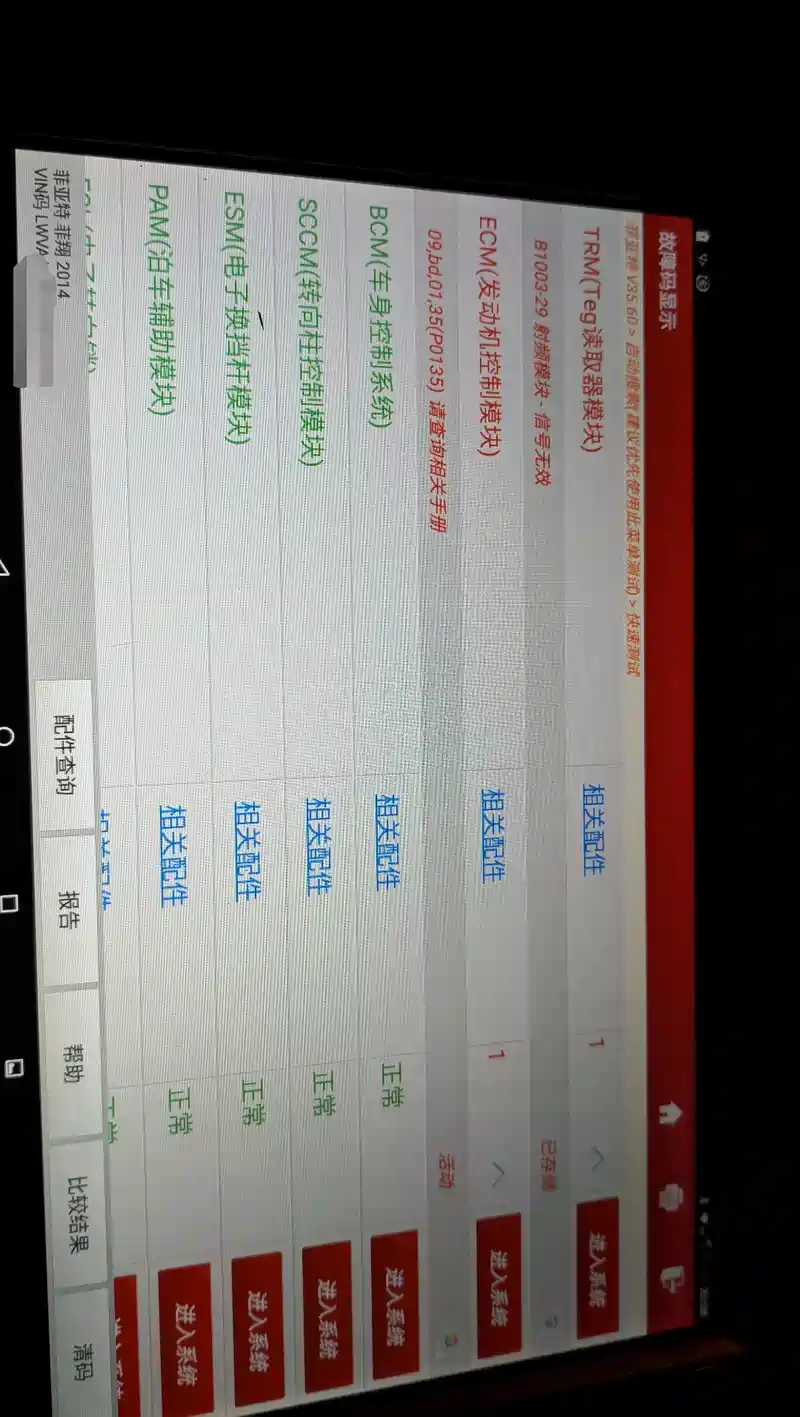

问 菲翔故障代码 删除 推荐精华 置顶 取消置顶 关闭回复 打开回复 推荐编辑 楼主禁言 移动帖子 重置头像 操作记录 ivy_zou 0浏览 · 2020-01-12 22:51 菲翔发动机故障灯亮,电脑检查故障代码如下。请问行家,这是什么故障,怎样排除? 举报 打开汽车之家 阅读体验更好 相关问题 更多 问左前门内衬拆卸与安装 0回答 问刹车座椅晃动 0回答 问换高功率涡轮 0回答 问菲翔仪表升级高配 0回答 问内外循环电机位置图 0回答 问钥匙 0回答 全部回复 只看楼主 ivy_zou 楼主 关禁闭 已屏蔽 12年 1.4T 双离合 尊享版 2020-01-13 12:36 回复 沙发 举报 删除 取消删除 禁言 重置头像 共有条对话 > 只留下星空 关禁闭 已屏蔽 第一个问题是点火开关可能有点问题,但是能用的话就不管它,清除故障码. 第二个问题是前氧传感器的线路有问题,看一下是不是线路对地短路或者是对蓄电池正极短路或者是直接断开了.如果线路都正常的话,就是前氧传感器有问题了. 2020-01-13 15:05 回复 板凳 屏蔽此人 举报 删除 取消删除 禁言 重置头像 共有条对话 > ivy_zou 楼主 关禁闭 已屏蔽 只留下星空 2020/01/13 15:05:07 发表在 板凳 第一个问题是点火开关可能有点问题,但是能用的话就不管它,清除故障码. 第二个问题是前氧传感器的线路有问题,看一下是不是线路对地短路或者是对蓄电池正极短路或者是直接断开了.如果线路都正常的话,就是前氧传感器有问题了.谢谢 2020-01-13 15:35 回复 地板 举报 删除 取消删除 禁言 重置头像 共有条对话 > ivy_zou 楼主 关禁闭 已屏蔽 维修店检测了,前氧没有问题,后氧似乎有点问题(电流不稳)。把漏气的发动机进气管换了,跑跑看,故障灯再亮就换后氧 2020-01-16 12:33 回复 举报 删除 取消删除 禁言 重置头像 共有条对话 > 还想在主楼增加内容?点击续写主楼内容 登录 参与更多互动 发表回复 打开App,查看更多评论 首 页 上一页 下一页 末 页 跳 转 取 消 还想在主楼增加内容?点击续写主楼内容 登录 参与更多互动 系统故障 发表回复 图片最多上传9张 微信好友 微信朋友圈 新浪微博 QQ好友 QQ空间 取消 相关推荐 加载中
