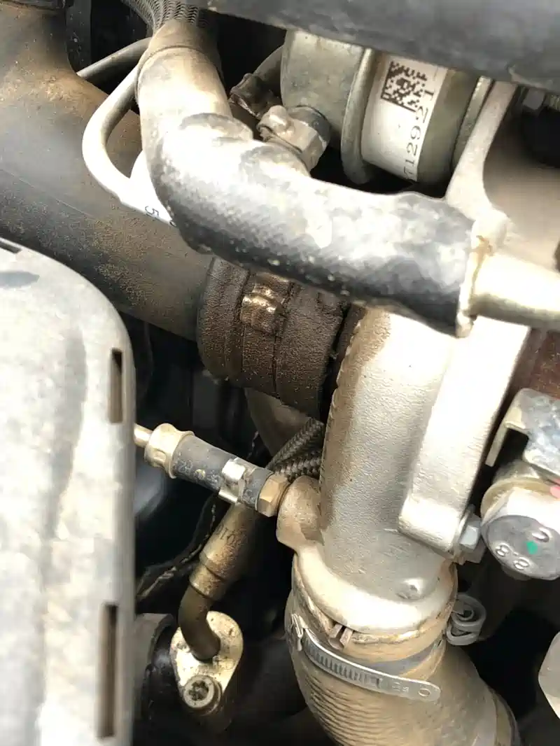

有两个部位,如图,都叫什么,需要维修么,6年8万公里了

渗油问题只有去实际检测一下, 看看具体什么情况,图片是说不准的啊。

我的五年了,也是这样

用好点机油,油气分离器估计换个新的,下面那里是上面管子漏的没事,没大事

这个是油汽分离器需要更换,我的是在保质期换的

主进气管与涡轮增压器进气室(内有进气叶轮)连接处、以及相关管路渗漏机油;
其原因由以下情况引起:
1.管路连接处密封不严漏气;
2.发动机曲轴箱产生过多机油蒸气、或通风不畅,以及用于曲轴箱油气混合气油、气分离的油气分离器功能低下,导致分离后的气体中含有过多机油成分、机油蒸气,中高速行车时、分离气经大呼吸管被吸入主进气管,如果进气系统某部位有漏气的情况,则含有过多机油成分的分离气随进气一并在此处渗漏出(见图);
            (图中,①油气分离器;②小呼吸管;③大呼吸管;④发动机进气室;⑤主进气管)
说明:
1)起步及低速行车时(涡轮增压未介入,进气歧管负压),此时分离气经小呼吸管②被直接吸入进气歧管;
  (黑色方盒为油气分离器,右端出口为小呼吸管②,左端出口为大呼吸管③)
2)中高速行车时(涡轮增压介入,进气歧管正压),此时分离气经大呼吸管③被吸入主进气管(见图);
  (金属管后面的是油气分离器大呼吸管③)
3)菲翔1.4T-jet曲轴箱通风系统设计水准很低,且油气分离器功能低下(仅一级粗分),如果使用的机油热稳定性差、高温蒸发率过高或经常过载、过热,则曲轴箱会产生过多机油蒸气及机油微颗粒,由于油气分离器功能低下,致使分离后的气体中含有过量机油成分,经由大呼吸管③进入主进气管,一旦进气管路某处漏气,则分离气中的机油成分随进气在漏气处一并渗漏出(轻微渗漏问题不大,严重时需引起关注);
3.处理方法:
1)解决进气管路漏气问题(改善密封情况);
2)清洗或更换油气分离器;
3)使用润滑质量、冷却效果好,且热稳定性高、蒸发率低并适用的全合成机油;控制操控强度,防止发动机经常过载、过热,避免曲轴箱产生过多机油蒸气及机油微颗粒,减轻油气分离器分离负担。

通病,都有这毛病

我的也有一样的毛病。巧合的是自从8万多公里大保养之后才出现这些渗油,漏冷却液等小毛病的

机油加多了就会这样、你机油加3升看看,一定会好点,3升完全够用
Nayodi 关禁闭 已屏蔽
之前在广汽菲克做过售后服务顾问,这个问题其实换个涡轮螺丝滤网就可以了大概费用不超100

    通病。大多数都有这个问题,目前没有根治的办法,无非起步和行驶过程尽量少大脚轰油门,更换油气分离器并不治根。
