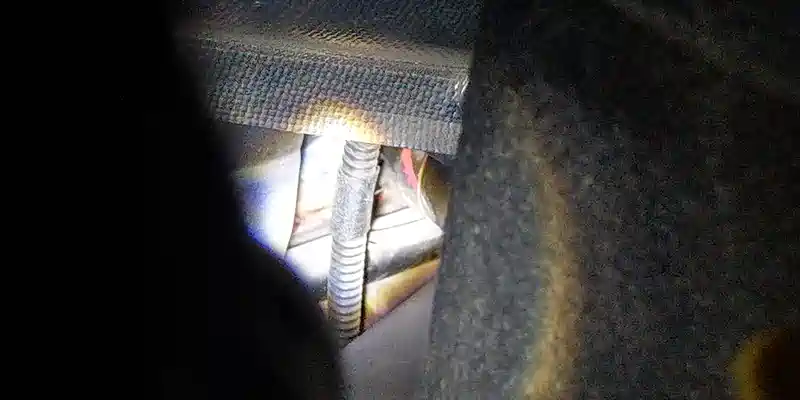

怎么看怎么拍都不知道是哪里漏的防冻液··有谁看到过哪里漏吗?

有谁修过这个漏液吗,,这个麻不麻烦的。。。

你这个拍的位置不清楚,如果是发动机右边靠近变速箱,大部分原因是节温器密封圈或连接节温器金属管里密封圈老化,在网上自己买这两个密封圈换一下,

是靠近电瓶这一边,,是左还是右。。。在里面看不到是哪里漏

应该就是节温器密封圈,换一个几十块钱吧,我的也换过忘记了,不算贵,外面店修的

今天仔细的看了一下,,白天看的比较清楚。。好像是节温器安装的位置接缝里漏出来的。。好像拆拆跛脚麻烦的么。。问了4S店,修一下要610。。好像是整个节温器都换掉了,,感觉有点浪费啊。。。

嗯。。安装的位置有漏液··

这个吧! 我在上个礼拜也经历过一次,在靠近电瓶的地方漏,我车还在质保,去了4s店!检查说是接口处密封胶打少了,然后给我补了胶!就好了!4S店说好多车都有这个问题!

应该是缸体水堵漏防冻液,我的车也有点漏

光打胶管不了多长时间,主要是里面密封圈老化发硬了,记住除了节温器密封圈还有连接节温器的金属管里也有一个o型小密封圈,要一起换,我当时换节温器时,o型没注意就渗了才知道的

水堵在左边,节温器在右边,楼主说靠着电瓶,明显是右边

节温器,橡皮圈坏了,网上买一个吧

拆起来麻烦,。4S点换的话要600多··

有过,4s的师傅给搞好的,密封垫圈问题,我的喝了一年多纯净水和防冻液的混合液。
