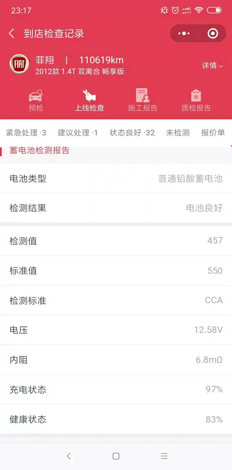

问 5年11万公里,今天无法启动了,是否该换电瓶了? 删除 推荐精华 置顶 取消置顶 关闭回复 打开回复 推荐编辑 楼主禁言 移动帖子 重置头像 操作记录 agx37cyp9 0浏览 · 2019-08-04 23:19 如题,照片是7.29保养时的检查记录。 举报 打开汽车之家 阅读体验更好 相关问题 更多 问有多少人有这情况 0回答 问菲翔前减震器品牌。 0回答 问汽车年检不通过 0回答 问菲亚特菲翔变速箱失效 0回答 问菲翔离合器更换。 0回答 问菲翔年检的问题 0回答 全部回复 只看楼主 fofo999 关禁闭 已屏蔽 马自达3 昂克赛拉 如下情况,就换:1、电瓶鼓了,通过目测也能判断,此时,可能电瓶电压较高,但是,电量少,不足以起动也有可能,2、电瓶老化,容量下降较多,表现在:一充就满,一用就没,空载电压正常,起动时电压跌到10V以下。 2019-08-04 23:27 回复 沙发 屏蔽此人 举报 删除 取消删除 禁言 重置头像 共有条对话 > agx37cyp9 楼主 关禁闭 已屏蔽 fofo999 2019/08/04 23:27:49 发表在 沙发 如下情况,就换:1、电瓶鼓了,通过目测也能判断,此时,可能电瓶电压较高,但是,电量少,不足以起动也有可能,2、电瓶老化,容量下降较多,表现在:一充就满,一用就没,空载电压正常,起动时电压跌到10V以下。估计是电瓶老化,正极上长出了很多蓝色粉末结晶。 2019-08-04 23:56 回复 板凳 举报 删除 取消删除 禁言 重置头像 共有条对话 > 哥本哈根3 关禁闭 已屏蔽 菲翔 楼主好:菲翔原车电瓶[黑标瓦尔塔 6-QW-60(540)-L](60AH,冷启动电流值540A),已5年;从电瓶检测报告看,实际冷启动电流值457A、未启动电压12.58V、充电状态97%、电瓶健康状态83%,均正常;1.无法冷启动,有可能电瓶存电量过少、也有可能因电瓶年头多、电解液性能衰减严重,充放电功能受限所致,应尽早考虑更换电瓶(原车电瓶性能一般,再更换、建议更换蓝标瓦尔塔 6-QW-60(580)-L);2.更换前,先给该电瓶做一次人工慢法充电,看看情况如何(估计还能使用一段时间)。(希望能帮到你)祝顺! 2019-08-05 06:12 回复 地板 屏蔽此人 举报 删除 取消删除 禁言 重置头像 共有条对话 > 小南瓜3210 关禁闭 已屏蔽 菲翔 正常放几天就打不着火,肯定电瓶不行了,直接换,因为电瓶扔路上,头大 2019-08-06 11:49 回复 屏蔽此人 举报 删除 取消删除 禁言 重置头像 共有条对话 > 草原小诸葛 关禁闭 已屏蔽 我电瓶五万多就换了 2019-08-15 10:26 回复 屏蔽此人 举报 删除 取消删除 禁言 重置头像 共有条对话 > 西安车友4971723 关禁闭 已屏蔽 我今天早上也无法启动,换了把钥匙启动了,开出去办了个事,两把钥匙都不能启动了,给4S打电话,说断负一会再打火,打着后来到4s检查,电瓶好着,再电脑检测,没检测出来啥问题,让先开着,再看看。 2019-08-17 14:40 回复 屏蔽此人 举报 删除 取消删除 禁言 重置头像 共有条对话 > 简简单单的家家 关禁闭 已屏蔽 海鸥 差不多,我是三年5万多公里就换了 2019-08-17 15:42 回复 屏蔽此人 举报 删除 取消删除 禁言 重置头像 共有条对话 > wjgdhx 关禁闭 已屏蔽 菲翔 从检测结果看,电瓶问题还不大,考虑到现在夏天打不着火,应该是电路问题。先检查一下电瓶正负极螺丝是否松动,一般问题就在这里。 2019-08-17 22:52 回复 屏蔽此人 举报 删除 取消删除 禁言 重置头像 共有条对话 > 还想在主楼增加内容?点击续写主楼内容 登录 参与更多互动 发表回复 打开App,查看更多评论 首 页 上一页 下一页 末 页 跳 转 取 消 还想在主楼增加内容?点击续写主楼内容 登录 参与更多互动 系统故障 发表回复 图片最多上传9张 微信好友 微信朋友圈 新浪微博 QQ好友 QQ空间 取消 相关推荐 加载中
