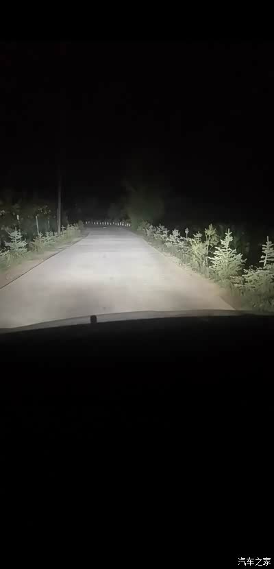

Carvin1999 关禁闭 已屏蔽
飞利浦9012带风扇的那款实拍图
杠界扛把子 楼主 关禁闭 已屏蔽
acj9k7ztg 2019/07/30 16:01:16 发表在 15楼
飞利浦9012带风扇的那款实拍图
远光吗?效果可以啊。已经入手雪莱特的氙气灯套装了。
2019-07-30 17:20 回复
