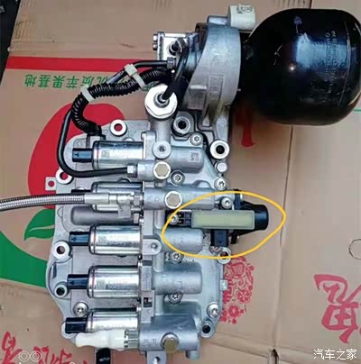

我的车一个月前也出现了这个情况,检查到的故障,“1/3档传感器信号频率低”,刚开始换了变速箱液压油,换了SDU模块(网上车友的经验),开了几百公里又报错,去4S检查,可能是档位啮合位置传感器坏了,因为6速变速箱这个传感器在液压控制总成的外面,所以能单独更换,7速就只能换总成了,传感器4S无法单独订货,总成要8000多,只能在某宝买拆车件,一百多块钱。目前换上后正在开,预计两箱油以后能知道效果。如果还是报错,只能换液压控制总成了,某宝拆车件2000多。

又报错啦,打算淘一个拆车件,液压单元阀体,换上去试试。
