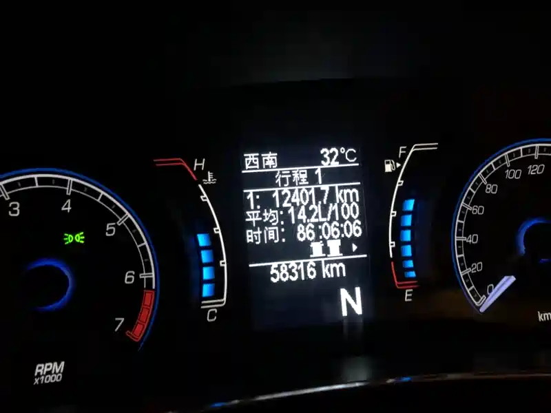

请问我的涡轮是不是坏了?
启示录丶
0浏览 · 2019-07-16 20:41
10多万的车,开出几十万车的油耗。真的有点醉!13年的车子。机油用的是嘉实多极护5w-30,(朋友说等发动机热了以后机油会稀,40就太稀了,涡轮车不适合)。都是在市区跑,这油耗真的有点难受!有没有哪位兄弟指点一二?

1.首先可以说是你朋友误导了你,估计他开的是日系车,没懂涡轮车。
2.40的机油比30的机油粘度要高些,而照他的意思反倒是30的更适合。
3.一般来说扭矩比较低或者转速比较低的发动机,一般就适用低粘度的机油,比如日系、韩系主流的那些自吸发动机,多用20或30的,毕竟它们发动机太牛了。而涡轮增压发动机属于扭矩比较高的,对机油粘度的要求就会比较高。按说明书要求不能低于40。
4.扭矩高的发动机加低粘度的机油,虽然阻力会变小,达到省油,但机油不能对发动机内的零部件做到有效的保护,长期使用会导致气缸与气缸壁造成磨损,会对发动机造成损害。
5.你的油耗较高应该和你的驾驶习惯有关。

这位朋友真不咋滴,恰恰相反,30太稀了、1.4T-jet要求机油高温粘度为40;
由于高温粘度太稀,有可能缸内活塞油环密封性能下降(封不住并降低缸压),影响动力性能而增加油耗;同时,也影响活塞气环密封性能,引起活塞组件下窜气量过大,污染机油并加温机油,导致曲轴箱混合气中含有过量机油微粒、机油蒸气,引起油气分离器功能失效,致使进气系统出现窜油情况;
过量机油随进气进入燃烧系统参与燃烧,降低燃烧质量而增加油耗。

根叔,我车子还有救没?

你好(根叔没看到车子具体情况,只能帮你分析一下):
1.涡轮增压器损坏的可能性不大,必要时可检查增压器中间体上滤网螺栓内滤网是否肮脏或热变形,或清洁或更换(无法单独更换滤网,要与滤网螺栓一起更换);
2.立马换回适用的SN 5W-40全合成机油,加入量3.0升(不超过3.10升);
3.清洗或更换油气分离器;估计分离器中滞留过量机油,影响油气分离功能,进气系统有可能有窜油情况;
4.必要时,清洗节气门(节气门过度肮脏会影响正常开合,会引起空燃比失调而增加油耗);
5.必要时,可使用燃油宝清洁发动机油路及燃烧系统污染积碳;
6.必要时,检查水温传感器、氧传感器是否性能正常。
根叔车(12年尊享 150HP)现使用中石油E95,马石油炫腾7000(SN 0W-40),并使用巴斯夫【G17】已两年半(准备长期使用);常年平均油耗在6个油左右(冬季高一些约6.5个油左右,夏季低于6个油、今早查看为5.5)。
(希望能帮到你)祝顺!
