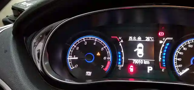

各位大神谁知道什么问题
伈偽伱祧
0浏览 · 2019-07-02 18:21
什么情况啊有个三角形感叹号
迟来的爱车2568 关禁闭 已屏蔽
菲翔
尾灯灯泡坏了,
2019-07-02 18:29 回复
伈偽伱祧 楼主 关禁闭 已屏蔽
谢谢
2019-07-02 18:40 回复
伈偽伱祧 楼主 关禁闭 已屏蔽
af7dsn2 2019/07/02 18:29:45 发表在 沙发
尾灯灯泡坏了,
我查过了灯没有问题哦
2019-07-02 18:51 回复
heqianyong234 关禁闭 已屏蔽
ar4g3nmlb 2019/07/02 18:51:11 发表在 地板
我查过了灯没有问题哦
灯泡松了
伈偽伱祧 楼主 关禁闭 已屏蔽
好的明天去拆看看
2019-07-02 21:12 回复
Carvin1999 关禁闭 已屏蔽
看信息
Carvin1999 关禁闭 已屏蔽
把钥匙开到Run的位置,看仪表盘有个短信息,上面会显示是哪个灯坏了
伈偽伱祧 楼主 关禁闭 已屏蔽
谢谢兄弟们
2019-07-03 01:51 回复
哥本哈根3 关禁闭 已屏蔽
菲翔
楼主好(仪表盘显示屏上端有小信封,打开看看具体内容);
【三角形内有惊叹号】为常规故障报警,以下工况该灯均会自动点亮:
1.干式双离合变速器离合器过热 - 离合器过热时、该灯会点亮,这种情况下必须限制档位切换并改变使用环境(停车、关闭发动机降温冷却),直至恢复到正常为止;
2.断油系统干预或出现故障时,该灯会自动点亮;
3.驻车传感器(雷达)性能异常或故障;
4.外部车灯性能异常或故障 - 如示宽灯-尾灯、转向灯、后雾灯、牌照灯等;
5.发动机机油压力传感器性能异常或故障。
多数情况是第3、4条,即雷达松动、线路接触不良,信号反馈障碍或探头被污物遮盖;或外部车灯灯泡坏掉、或灯尾卡口松动、接触不良等。
(希望能帮到你)祝顺!
FIESTARS 关禁闭 已屏蔽
凯泽西
刹车灯泡坏了
伈偽伱祧 楼主 关禁闭 已屏蔽
哥本哈根3 2019/07/03 05:02:41 发表在 9楼
楼主好(仪表盘显示屏上端有小信封,打开看看具体内容);【三角形内有惊叹号】为常规故障报警,以下工况该灯均会自动点亮:1.干式双离合变速器离合器过热 - 离合器过热时、该灯会点亮,这种情况下必须限制档位切换并改变使用环境(停车、关闭发动机降温冷却),直至恢复到正常为止;2.断油系统干预或出现故障时,该灯会自动点亮;3.驻车传感器(雷达)性能异常或故障;4.外部车灯性能异常或故障 - 如示宽灯-尾灯、转向灯、后雾灯、牌照灯等;5.发动机机油压力传感器性能异常或故障。----------多数情况是第3、4条,即雷达松动、线路接触不良,信号反馈障碍或探头被污物遮盖;或外部车灯灯泡坏掉、或灯尾卡口松动、...
谢谢根叔
2019-07-03 20:45 回复
123小小白 关禁闭 已屏蔽
T-ROC探歌
玻璃水没了
蓝白柔师 关禁闭 已屏蔽
这是灯泡的问题吧,检查一下。
范思哲08 关禁闭 已屏蔽
我查过了灯没有问题哦
刹车灯了?牌照灯了?
