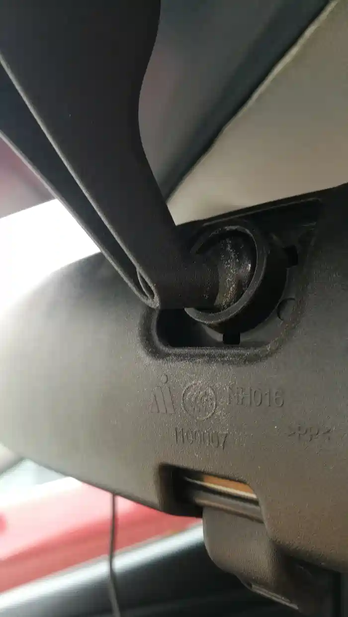

问 内后视镜松动 删除 推荐精华 置顶 取消置顶 关闭回复 打开回复 推荐编辑 楼主禁言 移动帖子 重置头像 操作记录 as8qec7 0浏览 · 2019-05-18 15:02 用了三年的车子内后视镜松动,就是图中可以旋转的那个地方松动,不是和挡风玻璃固定处松动,有时候车子颠一下,这个内后视镜就朝下松动了,也就不能通过它观察后面了,请问有遇到过同样问题的车友吗? 举报 打开汽车之家 阅读体验更好 相关问题 更多 问菲翔去哪里修车保养? 0回答 问变速箱失效 0回答 问菲翔刹车灯故障码 0回答 问冷车启动发动机喘、 0回答 问车辆发抖声音大 0回答 问内外循环电机位置图 0回答 全部回复 只看楼主 街球手 关禁闭 已屏蔽 奇瑞QQ3 这个结构的时间长了,自然磨损,的确会有松动情况,去店里看看,能否更换一个稍紧一些的卡簧,不然就只能更换总成了。 2019-05-18 15:05 回复 沙发 屏蔽此人 举报 删除 取消删除 禁言 重置头像 共有条对话 > wtlhqy 关禁闭 已屏蔽 菲翔 你肯定用过后视镜式的行车记录仪,过度的重量,使正常阻尼疲劳,天热尤其厉害?开空调凉快了就没有了?我怎么知道?我就是这样子的。 2019-05-18 16:24 回复 板凳 屏蔽此人 举报 删除 取消删除 禁言 重置头像 共有条对话 > 大河边 关禁闭 已屏蔽 哈哈,我就是这样,挂了行车记录仪的后视镜后就开始松了。解决办法:拿下来,塞上三层塑料纸,比如餐巾纸的塑料包装,再装回去,要好很多了 2019-05-18 16:30 回复 地板 屏蔽此人 举报 删除 取消删除 禁言 重置头像 共有条对话 > wtlhqy 关禁闭 已屏蔽 菲翔 2019-05-18 16:32 回复 屏蔽此人 举报 删除 取消删除 禁言 重置头像 共有条对话 > as8qec7 楼主 关禁闭 已屏蔽 菲翔 wtlhqy 2019/05/18 16:24:46 发表在 板凳 你肯定用过后视镜式的行车记录仪,过度的重量,使正常阻尼疲劳,天热尤其厉害?开空调凉快了就没有了?我怎么知道?我就是这样子的。是有个行车记录仪,你怎么处理的? 2019-05-18 17:18 回复 举报 删除 取消删除 禁言 重置头像 共有条对话 > as8qec7 楼主 关禁闭 已屏蔽 菲翔 Robin3052 2019/05/18 16:30:11 发表在 地板 哈哈,我就是这样,挂了行车记录仪的后视镜后就开始松了。解决办法:拿下来,塞上三层塑料纸,比如餐巾纸的塑料包装,再装回去,要好很多了我也这么想过,但没试过,好塞进去吗? 2019-05-18 17:19 回复 举报 删除 取消删除 禁言 重置头像 共有条对话 > as8qec7 楼主 关禁闭 已屏蔽 菲翔 wtlhqy 2019/05/18 16:32:57 发表在 4楼 还好不是太贵 2019-05-18 17:20 回复 举报 删除 取消删除 禁言 重置头像 共有条对话 > 大河边 关禁闭 已屏蔽 as8qec7 2019/05/18 17:19:40 发表在 6楼 我也这么想过,但没试过,好塞进去吗?好塞 2019-05-18 19:12 回复 屏蔽此人 举报 删除 取消删除 禁言 重置头像 共有条对话 > wkecom 关禁闭 已屏蔽 菲翔 502 2019-05-18 19:41 回复 屏蔽此人 举报 删除 取消删除 禁言 重置头像 共有条对话 > 心灵菲翔 关禁闭 已屏蔽 我用小螺丝拧到里面卡住的,效果不错,记录仪太重了,天一热就自己垂下来了 2019-05-18 20:47 回复 屏蔽此人 举报 删除 取消删除 禁言 重置头像 共有条对话 > as8qec7 楼主 关禁闭 已屏蔽 菲翔 心灵菲翔 2019/05/18 20:47:04 发表在 10楼 我用小螺丝拧到里面卡住的,效果不错,记录仪太重了,天一热就自己垂下来了这样就调整不了了吧 2019-05-19 13:00 回复 举报 删除 取消删除 禁言 重置头像 共有条对话 > 范思哲08 关禁闭 已屏蔽 wtlhqy 2019/05/18 16:24:46 发表在 板凳 你肯定用过后视镜式的行车记录仪,过度的重量,使正常阻尼疲劳,天热尤其厉害?开空调凉快了就没有了?我怎么知道?我就是这样子的。我的和你说的情况一模一样 2019-05-20 02:38 回复 屏蔽此人 举报 删除 取消删除 禁言 重置头像 共有条对话 > 心灵菲翔 关禁闭 已屏蔽 心灵菲翔 2019/05/18 20:47:04 发表在 10楼 我用小螺丝拧到里面卡住的,效果不错,记录仪太重了,天一热就自己垂下来了可以调 2019-05-20 09:33 回复 屏蔽此人 举报 删除 取消删除 禁言 重置头像 共有条对话 > wtlhqy 关禁闭 已屏蔽 菲翔 as8qec7 2019/05/18 17:18:58 发表在 5楼 是有个行车记录仪,你怎么处理的?就是开空调,凉快了就站住了。 2019-05-20 12:38 回复 屏蔽此人 举报 删除 取消删除 禁言 重置头像 共有条对话 > 大红枣不好吃 关禁闭 已屏蔽 菲翔 心灵菲翔 2019/05/18 20:47:04 发表在 10楼 我用小螺丝拧到里面卡住的,效果不错,记录仪太重了,天一热就自己垂下来了小螺丝怎么拧?大哥,能讲具体一点么 2019-05-21 06:15 回复 屏蔽此人 举报 删除 取消删除 禁言 重置头像 共有条对话 > 心灵菲翔 关禁闭 已屏蔽 红圈用小螺丝往里拧 2019-05-22 10:16 回复 屏蔽此人 举报 删除 取消删除 禁言 重置头像 共有条对话 > quttaro 关禁闭 已屏蔽 菲翔 我也挂了行车记录仪,也塌下来了,然后在球头那里滴了一滴502,就没毛病了,还是可以调整的 2019-05-22 11:09 回复 屏蔽此人 举报 删除 取消删除 禁言 重置头像 共有条对话 > 还想在主楼增加内容?点击续写主楼内容 登录 参与更多互动 发表回复 打开App,查看更多评论 首 页 上一页 下一页 末 页 跳 转 取 消 还想在主楼增加内容?点击续写主楼内容 登录 参与更多互动 系统故障 发表回复 图片最多上传9张 微信好友 微信朋友圈 新浪微博 QQ好友 QQ空间 取消 相关推荐 加载中
