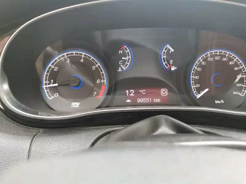

2013年11月份购入自动挡低配版本,到现在接近6年,前五年每年平均一万多点,工厂上班,天天出差,车几乎闲置。去年一年开始跑工地,三万多公里,下面谈谈用车感受吧
购车至今,这车从未在行驶过程中给我趴窝,带我走过山,涉过水(有次涉水行驶,喇叭失效声音很小,过了两天,把喇叭按着不放,又好了),走过泥泞。
     6年换了7个胎,哎,全是撞的,买车第二天就撞坏一个,一个月又从旁边扎坏一个,半年给同事扎坏一个,8个月跟货车挂一下坏一个。去年走个坑没发现,后胎跑了十公里,又换了一个,年底出剐蹭车祸,直接换了两个,总计七个轮胎,我坏胎全是旁边坏,疯了。如果跑的不是特别勤快的人,我建议使用米其林轮胎,中间换过一次米其林,胎噪,抓地力,都很好。如果经济条件有限,至少前面两轮胎用米其林,两个轮胎比普利司通多三四百,使用起来质感完全不一样,高速车的抓地力胎噪好很多。现为了跑工地用邓禄普,简直就是个渣渣。
   行驶感受,什么是行驶感受,我觉得我们车友都会一致认同,这车有个什么行驶感受,动力,曾经有个车友比喻,120码以前勉强慢慢来,120以后加速超车如同嘿嘿嘿后,还要强行嘿嘿嘿,哈哈哈!油门响应速度不快,加油踩到底,转速彪到4000不动,你等着踩刹车吧。刹车呢,这个无力吐槽,来的超级快,同事第一次开我车,刚到红绿灯,我喝一口水,撒一脚垫。不过习惯了,就知道怎么踩,不算槽点吧,我还是很爱这车刹车,至少给我很好自信心。
      有人问,后悔买这车吗?曾经我非常后悔,不保值,不省油。现在呢,我很爱我小菲,细想身边同事朋友,德系美系,6年一点大问题的都没有,还真没有几个,我的发动机变速箱没有漏油过,变速箱霹雳吧啦响,我车也有,现在改变驾驶习惯,异响也少了,车买来不是拿去卖的,用车感受还是挺喜欢的,如果能上30万公里,等着报废吧。家庭收入开始增加,今年也会新购车计划,不过不会在考虑类似小众了,毕竟配件很难买。
     如果你们一年就跑个2万多公里人,拿省油某日系卡罗..比其实也就多一两千油钱,假如哪天有事故,这车很扛的住的,我第一次事故跟个2.8米车剐蹭,我在人行道,卡车在行车道右转,活生生把我别了80度,货车都接近右转转完了,最后我车换一个轮胎,两个车门补漆,门都没瘪下去。换了个前保险杠外壳,细想是某日系卡罗,不知道车会怎样了,不过货车很大度来了一句,我一个破货车,挂下懒得修了
,你全责,你自己修自己的吧。。。。
    咨询下大神,:我车还是有一下毛病,不知算不算大问题,过坑洼路面是,底盘咯吱咯吱响,高速转弯时,有很重的异响传上来。还有我10万公里,从来只做过常规保养,只加过一次刹车油,没换过变速箱油,没换过刹车片。我要保养哪些,哪位大神分享一下我要做那些保养吧,非常感谢。
