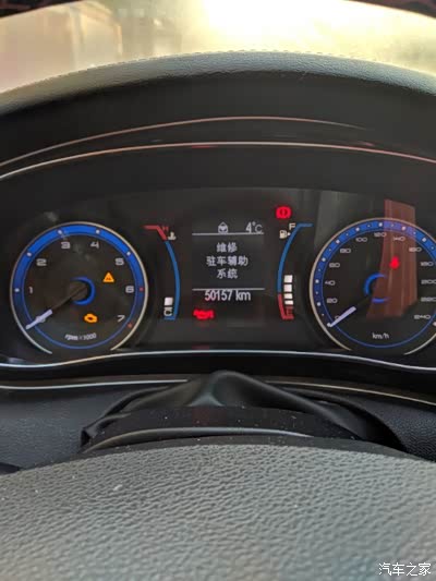

打不着火,车灯不亮,求各位车主帮忙看一下

电瓶挂了,会引发一系列的故障码弹出,找车搭电或更换电瓶启动着车就好了,如还有故障码则需要到4S店用专用电脑检测故障原因并排除!

换电瓶,其实电瓶也能用就是天凉了性能下降就会出现一堆故障码。

电瓶没电了,就是这样, 很多上门换电瓶的, 招一个来即可 .

我以前出现过,点火后提示,维修esc维修坡道驻车维修abs,去店里检测是abs系统故障了,最后检查出来是abs泵插头接触不良,售后师傅拿电路图搞了俩小时弄好了。好像一般abs故障会同时提示这三个故障。当然也可能是楼上说的电瓶挂了
