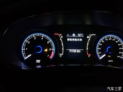

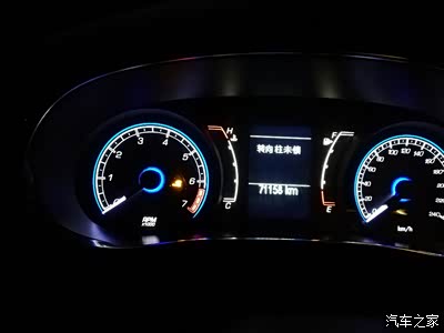

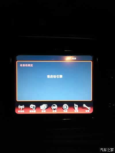

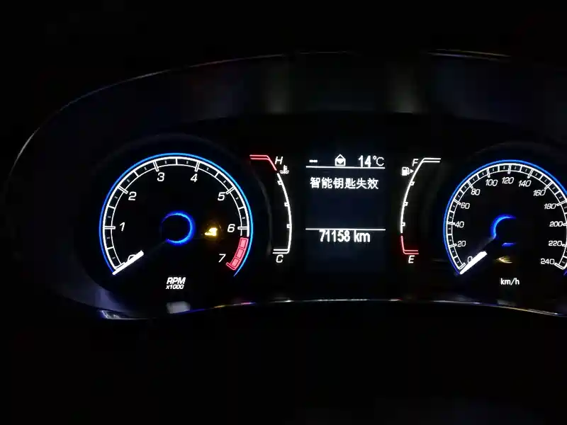

如题,正常熄火下车后,回来就发不动车了,仪表盘和中控屏都显示一些故障或提示。万能的电瓶断电五分钟不能解决??
有哪位车友遇到过这种情况,是怎么解决的,先行谢过!??
车是2013年的顶配,快五年了,跑了71000+公里,脱保后在外面定期做保养。车载蓝牙坏了好一阵了,维修太贵懒得修了。
智能钥匙失效
转向柱未锁
想启动启动不了啊

智能钥匙失效可能是钥匙感应器故障了

那这个情况很有可能是你的钥匙电池用完了,必竟是用了五年了么,所以还是有这个可能性的

这个应该不大可能吧,遥控锁车和解锁都还是可以正常操作的。
电池我记得也有换过的

4S店重新匹配一下

别墨迹了,换电瓶了。

去年底走过一次,4s检测换电瓶,不是啥大问题,电池加人工费520

    本人亲身经历,最后换方向锁电机解决了

    本人亲身经历,最后更换方向锁电机解决

    换电瓶吧
