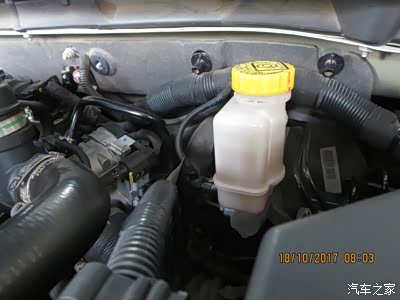

问 有什么助力液推荐一下!谢谢! 删除 推荐精华 置顶 取消置顶 关闭回复 打开回复 推荐编辑 楼主禁言 移动帖子 重置头像 操作记录 连云港车友3458676 0浏览 · 2018-10-25 19:19 发动机舱右上的白色的小壶是方向助力还是刹车油啊??用什么牌子的好,里面油少了很多,想上某宝买一瓶添加一点!!求推荐 举报 打开汽车之家 阅读体验更好 相关问题 更多 问自动挡菲翔启动不了 0回答 问钥匙 0回答 问菲亚特菲翔换发动机 0回答 问火花塞总是坏 0回答 问钥匙不灵光了 0回答 问左前门内衬拆卸与安装 0回答 全部回复 只看楼主 tjfzjjs 关禁闭 已屏蔽 奥迪Q3 是这个吧,看盖子上面的应该是刹车油菲翔 2017款 1.4T 自动劲享版 3906585图片_菲亚特_汽车图库_汽车之家 https://car.autohome.com.cn/photo/series/30653/12/3906585.html#pvareaid=2042264 2018-10-25 19:24 回复 沙发 屏蔽此人 举报 删除 取消删除 禁言 重置头像 共有条对话 > 哥本哈根3 关禁闭 已屏蔽 菲翔 楼主好:1.该油壶是刹车油油壶(又称制动液壶,见图): 该壶制动液上限标记在右侧上部,而油壶为L形、其下限在L形下部里面;如果制动液含水率不超标,低于上限很多、可补加至上限;否则,应及时更换;2.更换制动液,建议使用原厂;菲亚特9.55597等级;原厂品牌:PETRONAS TUTELA TOP4。(希望能帮到你)祝顺! 2018-10-25 21:37 回复 板凳 屏蔽此人 举报 删除 取消删除 禁言 重置头像 共有条对话 > 中巴回来了 关禁闭 已屏蔽 刹车油老大,千万别加助力油进去 2018-10-25 23:20 回复 地板 屏蔽此人 举报 删除 取消删除 禁言 重置头像 共有条对话 > 还想在主楼增加内容?点击续写主楼内容 登录 参与更多互动 发表回复 打开App,查看更多评论 首 页 上一页 下一页 末 页 跳 转 取 消 还想在主楼增加内容?点击续写主楼内容 登录 参与更多互动 系统故障 发表回复 图片最多上传9张 微信好友 微信朋友圈 新浪微博 QQ好友 QQ空间 取消 相关推荐 加载中
