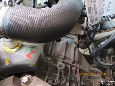

执行器液压油液面在没开左前门、没插钥匙情况下,液面高于MAX线是否正常?谢谢

楼主好:
1.正常情况(冷车或关闭发动机20分钟左右后),在未开左前门时打开机舱观察(即液压执行器储压泵未储压),液压油液面在油壶上下限中间位置(见图):

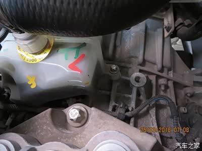

2.当打开左前门时、会听到机舱传出“吱”的一声,此时液压执行器控制单元、利用电瓶电源给储压泵储压,部分液压油会进入储压泵储油罐中;此时油壶中的液压油液面会下降至下限位置(见图):
3.如果第一条情况条件下,液压油液面超过油壶上限,说明液压油加多了;其液面超过上限一点点儿、问题不大;但超过上限过多,某种情况下、有可能出现油壶盖处喷液压油情况。

你好,这个主要看高度能多出来多少,如果高个一两毫米那是没有什么问题的,如果高的太多的话,可能要放掉一点,因为搞的太多了可能压力比较大了,容易出现问题,
