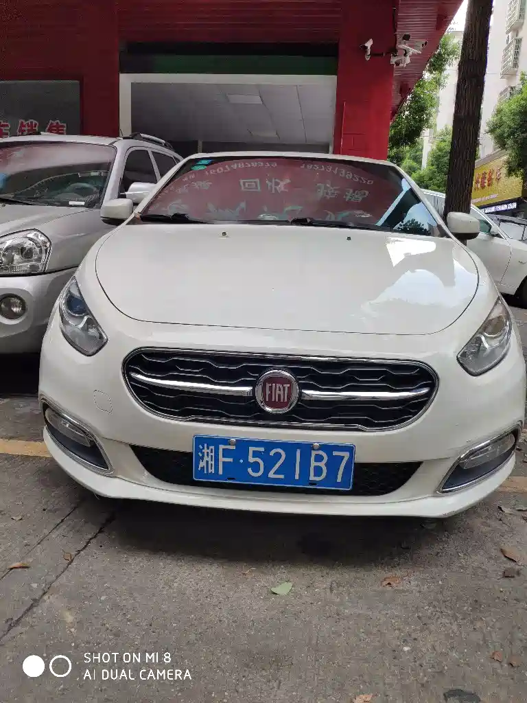

刚入手了一台15年11月的菲翔,请问一下车友,这个车说明说指定用什么标号的机油?
昨天刚买,还没去提档,这是原车主的牌照。外面小刮蹭,无碰撞,发动机舱内一颗螺丝都没动过。试驾了三台菲翔发现这台车油门反应轻盈迅速公里数也才47900。想吐槽一下后排,二米七的轴距还没有我刚卖的悦翔V7的2610轴距空间大。
