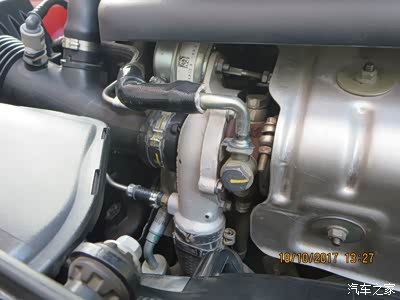

    检查一下(皮带声音除外):
    1.有否某个小(软管)气管被老鼠啃破漏气(有菲友发生过这种情况);
    2.主进气管与涡轮增压器压气室端接口,是否换空滤时抬起过高偏移,导致该处漏气;
    3.检查一下,涡轮增压器电磁阀与排气旁通阀之间连杆调整螺母的固定螺母,是否因行车颠簸松动(见图);
      图中,涡轮增压器中间体冷却水管护套内侧(带阿拉伯数字)为电磁阀,右侧伸出一长杆用于拉(推)排气旁通阀(在隔热罩内看不到),实现发动机排气口关闭(涡轮增压介入)或打开(涡轮增压解除);看看杆上的六角固定螺母是否松动(如果该螺母松动,其右端的调整螺母会转动而影响长杆的长度及往复运动区间),如果长杆变长、电磁阀拉动排气旁通阀关闭排气口时,排气口会因关不严而出现漏气情况(影响发动机动力性能及增压效果)。
    (希望能帮到你)祝顺!
