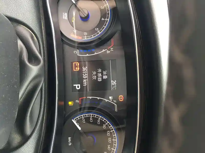

问 流量传感器怎 删除 推荐精华 置顶 取消置顶 关闭回复 打开回复 推荐编辑 楼主禁言 移动帖子 重置头像 操作记录 51602号 0浏览 · 2018-05-29 13:41 早上上班发动车子后出现这个情况,想请问大家怎么破?是不是与我以前怀疑的油量不足不提示有关? 举报 打开汽车之家 阅读体验更好 相关问题 更多 问请教换机油的抽油方法 0回答 问菲翔氧传感器故障 0回答 问菲翔转向灯问题 0回答 问旧车怎样处理划算? 0回答 问15年菲亚特菲翔 0回答 问空调故障 0回答 全部回复 只看楼主 51602号 楼主 关禁闭 已屏蔽 不好意思 是油量传感器 2018-05-29 13:42 回复 沙发 举报 删除 取消删除 禁言 重置头像 共有条对话 > sade1979 关禁闭 已屏蔽 风骏5 这个要解码看看,油量传感器的话要检查下浮子传感器部分,这个质保期内是免费更换的,可以到4S检查下。 2018-05-29 13:42 回复 板凳 屏蔽此人 举报 删除 取消删除 禁言 重置头像 共有条对话 > 51602号 楼主 关禁闭 已屏蔽 sade1979 2018/05/29 13:42:25 发表在 板凳 这个要解码看看,油量传感器的话要检查下浮子传感器部分,这个质保期内是免费更换的,可以到4S检查下。谢谢,我是13年买的车了。这个外面的汽修厂能修吗? 2018-05-29 13:56 回复 地板 举报 删除 取消删除 禁言 重置头像 共有条对话 > sade1979 关禁闭 已屏蔽 风骏5 51602号 2018/05/29 13:56:47 发表在 地板 谢谢,我是13年买的车了。这个外面的汽修厂能修吗?能 2018-05-29 13:57 回复 屏蔽此人 举报 删除 取消删除 禁言 重置头像 共有条对话 > ameth_tan 关禁闭 已屏蔽 锐界 51602号 2018/05/29 13:56:47 发表在 地板 谢谢,我是13年买的车了。这个外面的汽修厂能修吗?油量传感器是和油泵集成在一起的,13年这一批的车子曾经召回更换过油泵。如果你已经更换过,那么这次可能得自费了;如果没有更换过,找当地4S查记录,给你走召回更换油泵流程,应该可以省下一笔钱。 2018-05-29 17:37 回复 屏蔽此人 举报 删除 取消删除 禁言 重置头像 共有条对话 > moz_ 关禁闭 已屏蔽 ameth_tan 2018/05/29 17:37:15 发表在 5楼 油量传感器是和油泵集成在一起的,13年这一批的车子曾经召回更换过油泵。如果你已经更换过,那么这次可能得自费了;如果没有更换过,找当地4S查记录,给你走召回更换油泵流程,应该可以省下一笔钱。居然没封你号,太神奇了。如果还不懂,继续给你“解释”,“解释”到你懂为止。 2018-05-29 17:48 回复 屏蔽此人 举报 删除 取消删除 禁言 重置头像 共有条对话 > ameth_tan 关禁闭 已屏蔽 锐界 moz_ 2018/05/29 17:48:36 发表在 6楼 居然没封你号,太神奇了。如果还不懂,继续给你“解释”,“解释”到你懂为止。一个帖子的小违规而已,不至于封号这么严重吧,我有没有说脏话或者污蔑谁,只不过说点事实而已。如果这就要封号的话,那些个人身攻击的家伙们早就要被封很多次了。不过网页上确实出现“用户名密码验证失败”的提示了,真事,不知道咋回事儿。 2018-05-29 17:54 回复 屏蔽此人 举报 删除 取消删除 禁言 重置头像 共有条对话 > 乖小可 关禁闭 已屏蔽 菲翔 moz_ 2018/05/29 17:48:36 发表在 6楼 居然没封你号,太神奇了。如果还不懂,继续给你“解释”,“解释”到你懂为止。发生了什么 2018-05-29 19:36 回复 屏蔽此人 举报 删除 取消删除 禁言 重置头像 共有条对话 > 崔辉飞 关禁闭 已屏蔽 菲翔 可能和油品有关系,也有可能是油泵有问题了,我的也是出现几次这个提示了,没关系的加点油就好了,或重新启动自己也就好了, 2018-05-29 23:19 回复 屏蔽此人 举报 删除 取消删除 禁言 重置头像 共有条对话 > 51602号 楼主 关禁闭 已屏蔽 ameth_tan 2018/05/29 17:37:15 发表在 5楼 油量传感器是和油泵集成在一起的,13年这一批的车子曾经召回更换过油泵。如果你已经更换过,那么这次可能得自费了;如果没有更换过,找当地4S查记录,给你走召回更换油泵流程,应该可以省下一笔钱。我换过的。几天早上显示突然又好了。 2018-05-31 13:46 回复 举报 删除 取消删除 禁言 重置头像 共有条对话 > 51602号 楼主 关禁闭 已屏蔽 崔辉飞 2018/05/29 23:19:53 发表在 9楼 可能和油品有关系,也有可能是油泵有问题了,我的也是出现几次这个提示了,没关系的加点油就好了,或重新启动自己也就好了,是的,突然又好了。但不知道能好几天。 2018-05-31 13:47 回复 举报 删除 取消删除 禁言 重置头像 共有条对话 > ameth_tan 关禁闭 已屏蔽 锐界 51602号 2018/05/31 13:47:36 发表在 11楼 是的,突然又好了。但不知道能好几天。省钱了… 2018-05-31 14:31 回复 屏蔽此人 举报 删除 取消删除 禁言 重置头像 共有条对话 > 还想在主楼增加内容?点击续写主楼内容 登录 参与更多互动 发表回复 打开App,查看更多评论 首 页 上一页 下一页 末 页 跳 转 取 消 还想在主楼增加内容?点击续写主楼内容 登录 参与更多互动 系统故障 发表回复 图片最多上传9张 微信好友 微信朋友圈 新浪微博 QQ好友 QQ空间 取消 相关推荐 加载中
