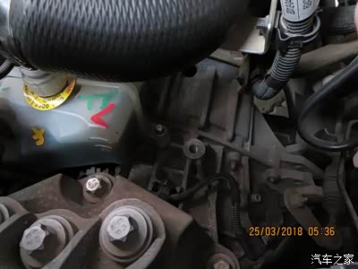

安慰楼主(开菲翔要注意细节,制动液、冷却液及液压油壶等液位要定期查看):
1.该油壶,是双离合变速器液压执行器液压油壶;液压油为PETRONAS TUTELA CS SREED(菲亚特9.55550-SAI等级),使用量0.80升;
2.液压执行器是双离合变速器的主要组件;变速器的动力传递和换档过程的实现,是通过TCU电控单元发出信号,通过各种执行器调节液压油压力、流量及方向,来控制双离合器的交换和变速器换档机构拨叉执行器的动作来实现的;
3.液压油使用量为0.80升;如果因渗漏及其它原因油壶实际存量少于0.80升,会影响执行器各液压执行单元工作性能,降低液压油工作时的压力、流量及执行器改变动作方向时的反应能力,引起双离合变速器功能异常甚至损坏;因此,平时应定期查看液压油壶液位情况,并每次保养升车时查看液压执行器是否有渗漏液压油现象;
   图中上部为液压执行器,16、17年保养时经查看均很干净,无液压油渗漏迹象(现5年半了)

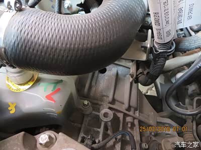

4.液压油壶液位查看,查看时间、方式不同,其液位会有不同;冷车遥控开四门锁后,不打开左驾车门(此时执行器储压电机不会自动开启给储压泵充压、油壶液面不会下降),而打开右前车门进入车内拉动机舱盖拉板,打开机舱盖查看液压油液面如下图:
   液压油液面在上下限中间位置
而此时打开左驾车门,会听到机舱传出“吱”的一声(即液压执行器储压电机给储压泵充压的工作声音),油壶液位会下降至下限位置如下图:

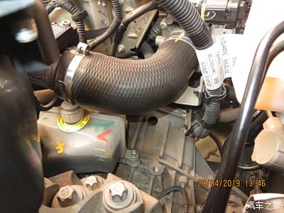

如果热车停车后立即查看,液压油液面会低于油壶下限位置;停车15-30分钟左右,液压油液面逐渐上升、恢复至上下限中间位置如下图:
5.如果液压油减少过多(或油壶、管路渗漏,或执行器渗漏及其它原因),请尽快去4S店检查,找出渗漏源并及时解决,防止引起液压执行器故障、损坏,更换费用不菲。
(希望能帮到你)祝顺!

记住两点:
1.冷车开启左前门后、或热车关闭发动机15-20分钟后,液压油壶液面在下限位置(见图);如果此时液面低于油壶下限位置,说明液压油少了,补加时加到下限位置就可(即低于下限位置多少、就补加多少);
2.行车后(热车)立即查看,液压油还在执行器中(需15-20分钟才能回流至油壶),此时的正常液面会低于下限位置;如果此时补加液压油至下限位置或更多,则液压油就加多了(多了有可能油壶喷油,也有可能因液压油多、压力过高,导致液压执行器渗漏液压油)。
保养时(包括补加油液)必须自己心中有数,叮嘱保养工加注适量(过多过少均不妥)。
