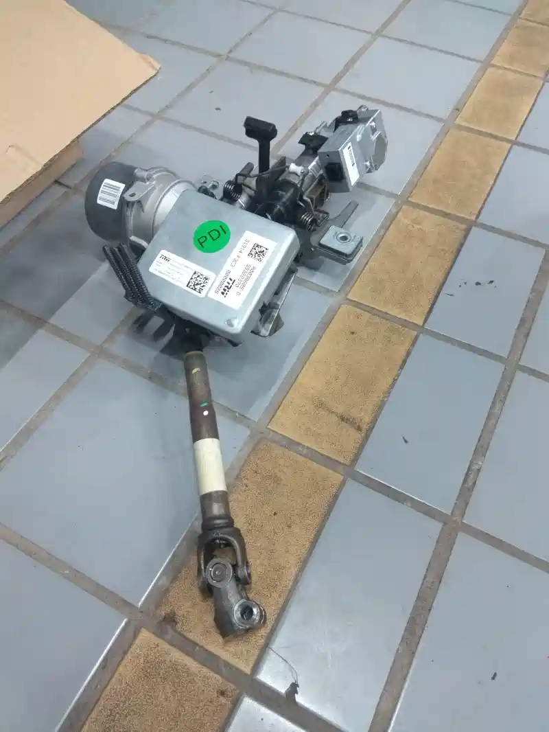

没换是很响,换了好像方向机还得响,咋办
旧的
这是新得

打方向异响的原因:1、转向管柱不润滑,摩擦力大;2、检查转向助力油少了;3、检查万向节有问题;4、底盘悬挂平衡杆吊耳胶套老化变硬;5、平面轴承坏了;正确打方向盘的方法:1、避免原地转动方向盘,尽量在车辆移动之后再打方向,原地打方向只可在特殊环境下调车出位时偶尔使用。2、当车辆停稳之后,应当将方向盘回到正中位置,避免悬挂系统和轮胎承受负荷。3、需要调头的时候,尽量避免方向盘打到死点的位置。

确定是这个位置响而不是其他部位吗,比如外球笼啥的也是会有异响的。

要是换了还响的话。那就不是这个位置的故障吧。可能是别的地方的异响。再找找吧。

问题是是昨天换完后还有响声,我开到车库时听见得,比以前声音小点,我以前是冷车启动出库的第一把 华的响一声然后没事 开一段时间就会出现咔咔咔咔得声音,低速打方向左右都响了速度起来了就听不见了 停一晚上刚刚开又不贵响 太 日 款 了

哪里有助力油啊,电子助力

浪费钱。我的就是这样响。我朋友是修车的他一听就知道是 摆臂松了给我换了就不响了。240R

打方向咯噔咯噔响应该是平面轴承的事儿吧。途虎的师傅是这么说的。我的也响,开始感觉是方向盘下面,后来仔细听发现是在轮子附近。

免费换的,不过换了还响,那我去修理厂看看

我得是一开始响一声后,就不响拉,多开一会就一直响,好像钢丝拉到极限那种响,不好形容
