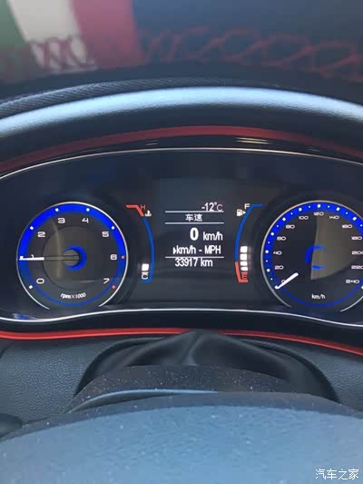

今早气温零下12度,打火困难,什么情况

打火4-5次才打着,点烟器显示11.8v,
