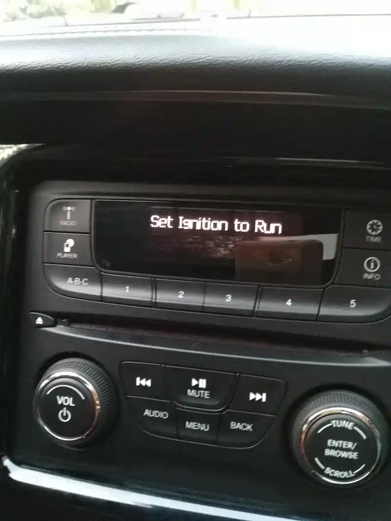

问 各位大神看看这怎么办 删除 推荐精华 置顶 取消置顶 关闭回复 打开回复 推荐编辑 楼主禁言 移动帖子 重置头像 操作记录 古召0929 0浏览 · 2018-01-15 17:04 举报 打开汽车之家 阅读体验更好 相关问题 更多 问菲亚特菲翔换发动机 0回答 问内外循环电机位置图 0回答 问D挂N异响顿挫 0回答 问钥匙不灵光了 0回答 问菲翔离合器三件套 0回答 问菲翔前减震器品牌。 0回答 全部回复 只看楼主 啥_不懂 关禁闭 已屏蔽 菲翔 我知道。你这是把导航换成CD的吧。正确这么做。拆下CD,在打火(RUN)状态下,把CD电源插上。不能装好CD。顺序错了。打火状态下,把CD线插上 2018-01-15 17:08 回复 沙发 屏蔽此人 举报 删除 取消删除 禁言 重置头像 共有条对话 > 像风一样自由阿 关禁闭 已屏蔽 菲翔 你的好了没 2018-01-21 19:43 回复 板凳 屏蔽此人 举报 删除 取消删除 禁言 重置头像 共有条对话 > 古召0929 楼主 关禁闭 已屏蔽 菲翔 像风一样自由阿 2018/01/21 19:43:57 发表在 板凳 你的好了没好了 2018-01-25 14:21 回复 地板 举报 删除 取消删除 禁言 重置头像 共有条对话 > 懒yang杨 关禁闭 已屏蔽 福克斯 以后再有这种情况先把钥匙拧到点火档的位置,再下车把电瓶负极断开30秒左右再重新连接就可以正常使用了。我的就是这么解决的。 2018-02-16 20:46 回复 屏蔽此人 举报 删除 取消删除 禁言 重置头像 共有条对话 > 还想在主楼增加内容?点击续写主楼内容 登录 参与更多互动 发表回复 打开App,查看更多评论 首 页 上一页 下一页 末 页 跳 转 取 消 还想在主楼增加内容?点击续写主楼内容 登录 参与更多互动 系统故障 发表回复 图片最多上传9张 微信好友 微信朋友圈 新浪微博 QQ好友 QQ空间 取消 相关推荐 加载中
