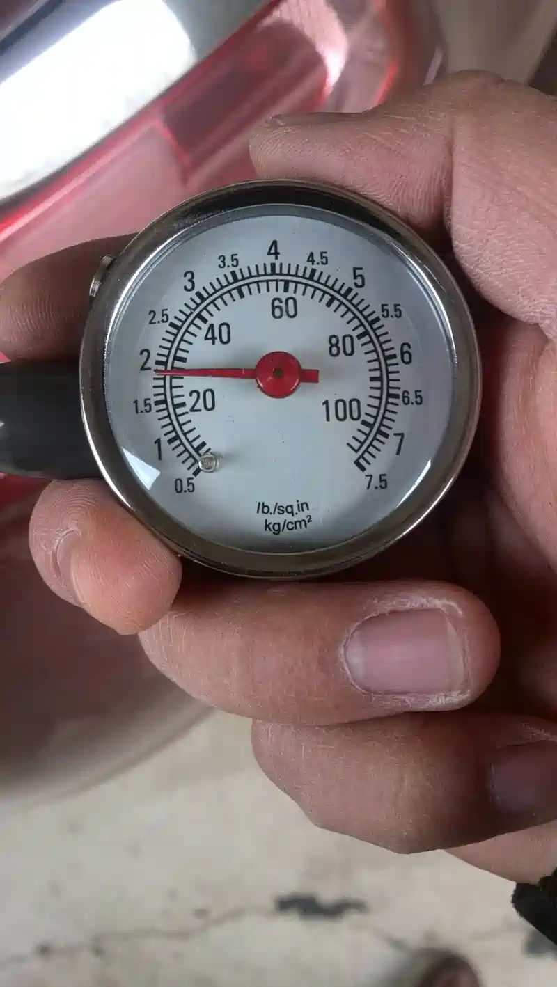

买了个胎压检测表 测出来的读数 和车载充气泵的胎压表读数 不同,具体哪个准?前几天汽修厂给打的三个压  这三个压 是指小的带小数点数字还是 那个大的数字?都是测得左后轮胎压

根据楼主的图片,参考说明书的读数啊,个人感觉看小数点的那个就可以,去轮胎店校准下胎压值先,如满意请采纳

1.9,
一般建议胎压是2.3-2.5。胎压过高和过低都不利于行车的安全性和舒适性。

看外侧的数字就可以啦,你现在的胎压还不足2KG哦,建议打到2.4KG就可以啦

      唉,看不下去了…这么些人回答,还吸引了大神,也是个答非所问…
      建议楼主先度娘一下气压单位,简单了解一下。
      咱们国情是使用公制单位的,上学的时候也都是公斤,公里等,所以师傅跟你说的三个压指的是三公斤,在你的手持表上,看外圈读数即可。

      你这个, 看起来才打到1.9的样子。  胎压不足。  最好打到前2.6 后2.4, 比标准高一点点, 跑起来比较舒服。
