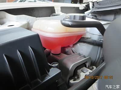

1.菲翔双离合变速器用油(变速箱齿轮油、液压执行器液压油)均为长效型的;
因此,【手册】定期维护计划表中没有给出明确的更换周期;只是说明:8年或12万公里低于下限时及时补加;
所以,一般工况,6年或6万公里之内,无须考虑齿轮油、液压油更换问题;
2.冷却液也为长效型的;一般工况,低于下限时及时补加至上限即可(见图):
我的冷却液使用4年多了,上个月五保时低于下限,顺便免费补加至上限。
(希望能帮到你)祝顺!
    (希望能帮到你)祝顺!

    早(你好;换油情况在10月28日新发的帖子里)!
    1.菲翔5速手动变速器(型号C548)齿轮油与双离合齿轮油相同,均为SAE 75W-85(菲亚特9.55550-MZ6等级);
    2.正时齿带及辅助皮带等视具体情况,可以考虑更换问题。
    祝顺!
